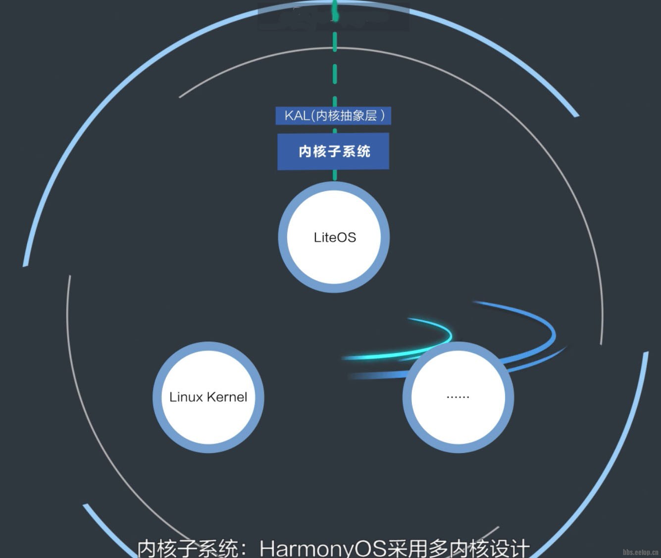

一、单片机LiteOS:鸿蒙OS的核心中的核心
与Linux、Windiws和Mac OS这些单一内核的操作系统不同,HarmonyOS是一种多内核结构,就能够支持针对不同资源受限设备选用适合的OS内核,其中LiteOS是鸿蒙OS的核心之一
随着 HarmonyOS 的不断发展壮大,它逐渐演进成了一个多内核设计的操作系统,如同一个拥有多种神奇工具的百宝箱,可以根据不同设备的硬件能力和应用场景,灵活选用最适合的内核。目前 HarmonyOS 支持三种内核:
(1)Linux 内核用于高性能的复杂设备,如智慧屏、智能手表等,就像强壮的大力士,能够轻松应对复杂的任务;
(2)LiteOS-A 内核(A:Advanced)用于资源相对丰富的嵌入式设备,如摄像头、支付终端等,它兼具性能与灵活性,如同一位全能选手;
(3)LiteOS-M 内核(M:Micro)用于资源极其有限的微控制器(MCU)设备,如智能家居传感器、穿戴设备等,以其极致的轻量级特性,在资源有限的环境中也能游刃有余。
因此,LiteOS(特指其 A 和 M 内核)是 HarmonyOS 系统内核家族中的重要成员,专门负责为轻量级和超轻量级物联网设备提供支持,它们共同构建起了HarmonyOS 强大而灵活的内核体系,如同紧密协作的团队,为 HarmonyOS 在全场景的应用提供了有力支撑。

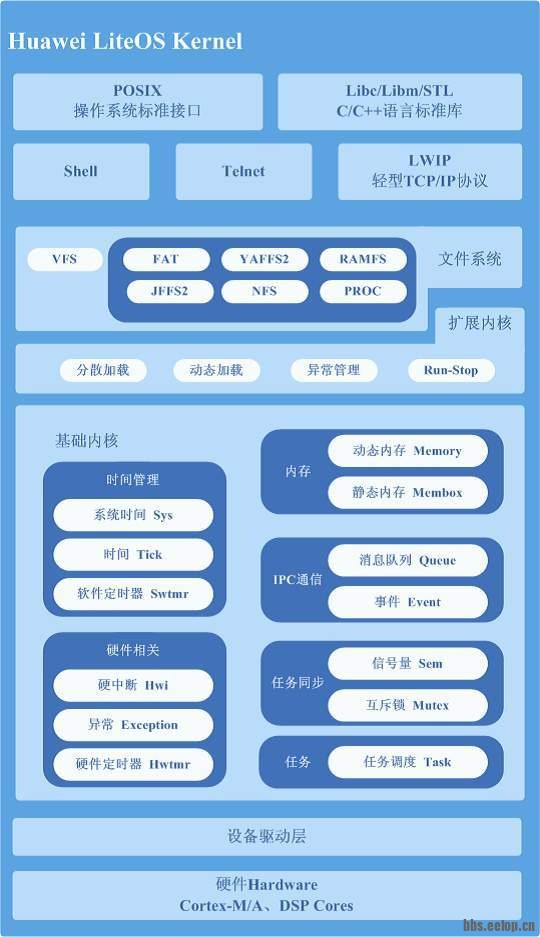

HUAWEI LiteOS Kernel是轻量级的实时操作系统,下图是华为IOT OS的内核:
上图中的HUAWEILiteOS基础内核(本文称为“单片机LiteOS”)是HUAWEI LiteOS Kernel的核心部分,是最精简的Huawei LiteOS操作系统代码,包括了任务管理、内存管理 、时间管理 、通信机制 、中断管理 、队列管理 、事件管理 、定时器、异常管理等操作系统基础组件,可单独运行。
HUAWEI LiteOS Kernel的优势包括:高实时性,稳定;超小内核,基础内核体积可以裁剪至不到10K;低功耗;支持动态加载、分散加载;支持功能静态裁剪。
结论:HUAWEI LiteOS基础内核也不仅限于给HarmonyOS用,也可以像FreeRTOS一样单独作为单片机的RTOS系统使用。

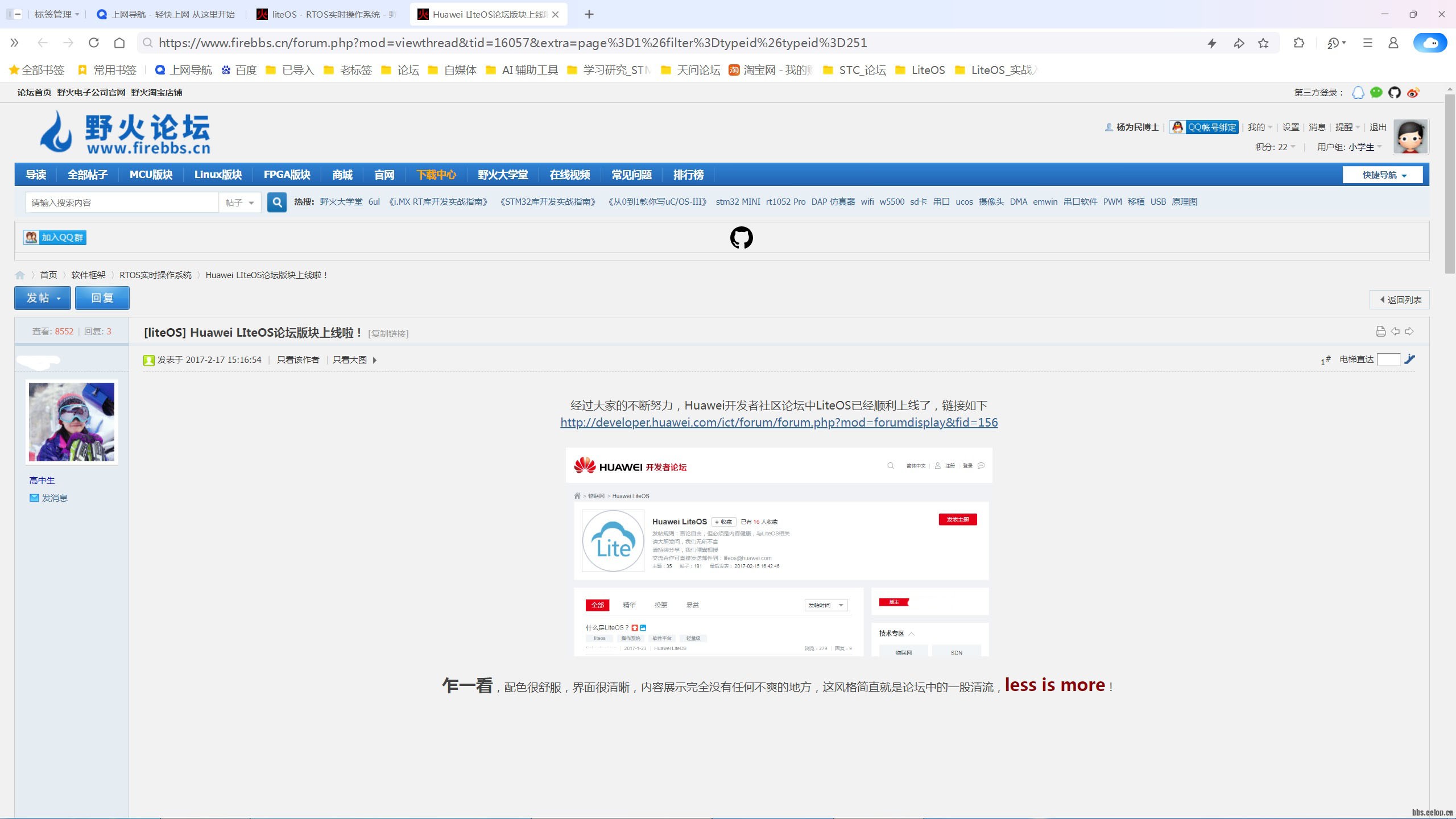

当野火开发板邂逅 LiteOS,一场奇妙的化学反应就此发生。华为最早2017年就将 LiteOS 移植到野火系列开发板上,就像是为一位技艺精湛的工匠配备了一套顶级的工具,不仅能够充分发挥开发板的硬件潜力,还能借助 LiteOS 的强大功能,快速搭建起稳定、高效的物联网应用。这一移植过程,不仅降低了开发的门槛,让更多的开发者能够投身于物联网的开发浪潮中,还为物联网应用的创新提供了无限的可能。
本文以LiteOS 在野火 MINI 开发板上的移植的具体例子,揭开这场技术融合盛宴的神秘面纱。
