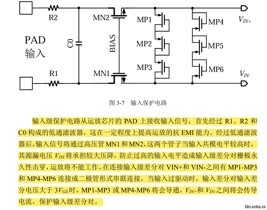

acrofoxAgain 发表于 2025-10-8 16:37 电路图看着太累,就看你画的图。你可以假定BIAS很低,导致后面的VIN+和VIN-都很低,多低呢?就算最低了,0V ...
acrofoxAgain 发表于 2025-10-9 08:29 当输入差分电压很大时,BIAS电压只能达到两者中较低的那个电压+4.5V左右,这样较高的那个输入就高于BIAS电 ...
