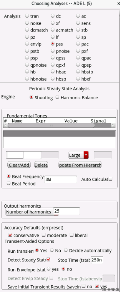

有人做pss仿真出现过这种没办法识别时钟源的情况吗?人傻了
 楼主| 发表于 2025-11-14 10:55:50 | 显示全部楼层
已破案,在设置时钟源的时候,给frequency name加上名字就能识别了

你好,请问这里的frequency name吗
登录/注册后可看大图
,我在这里加上名字了也不能识别

是在这里加上名字吗,我在这里加了仍然识别不到咋回事啊
