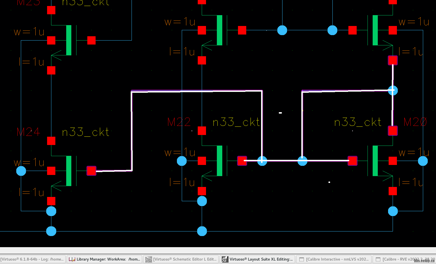

请问,下图中白色线连接的部分,提示 Check ERC PATHCHK POWER && !GROUND NOFLOAT,这部分也没有pin,这种情况是可以忽略这个错误吗?
发表于 2025-9-30 16:45:47 | 显示全部楼层
MOS的源端和Body接的那个网络叫什么?是地吗
发表于 2025-9-30 17:15:00 | 显示全部楼层
跑LVS的窗口可以把电源地写里面,如果不接电源地需要与电路设计者确认,之后可忽略
 楼主| 发表于 2025-10-8 11:11:57 | 显示全部楼层
是的
