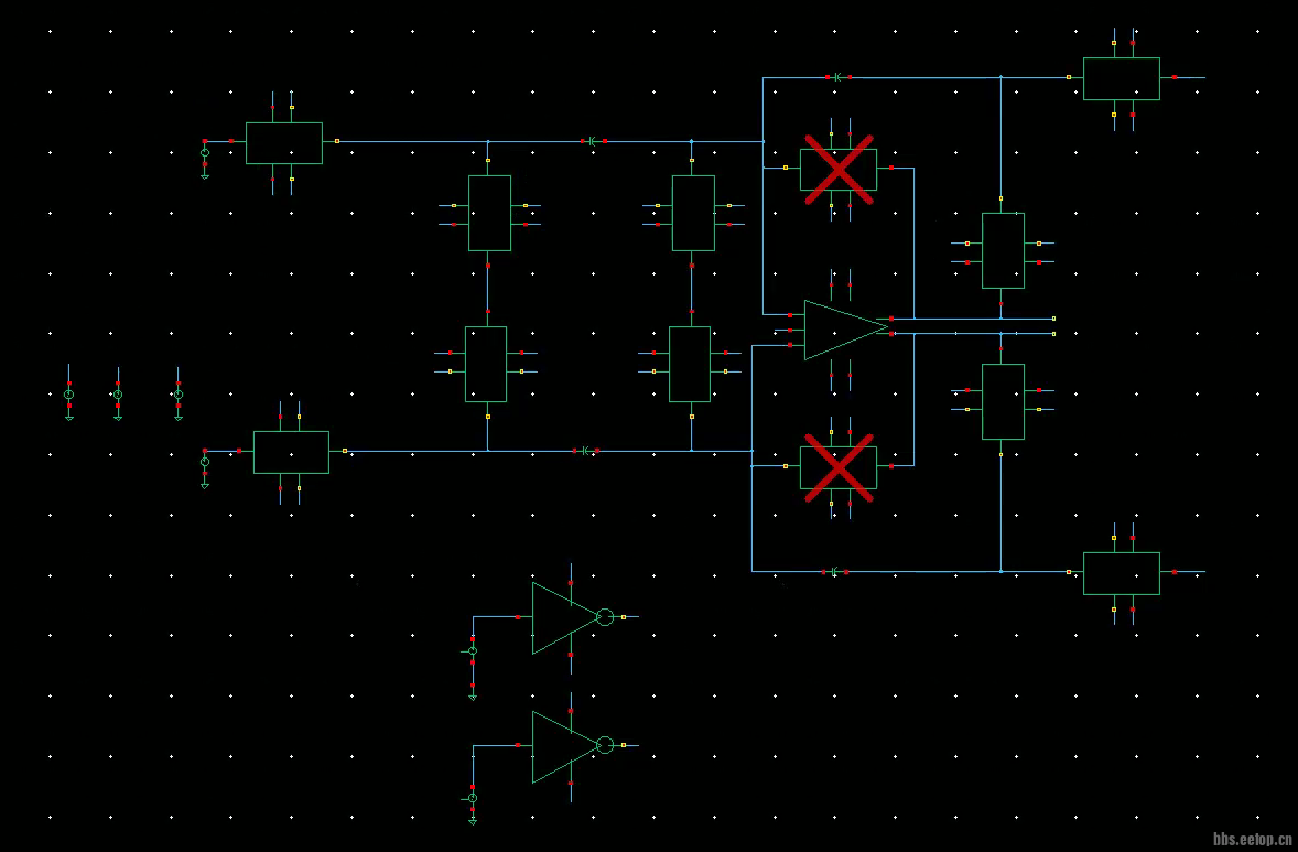

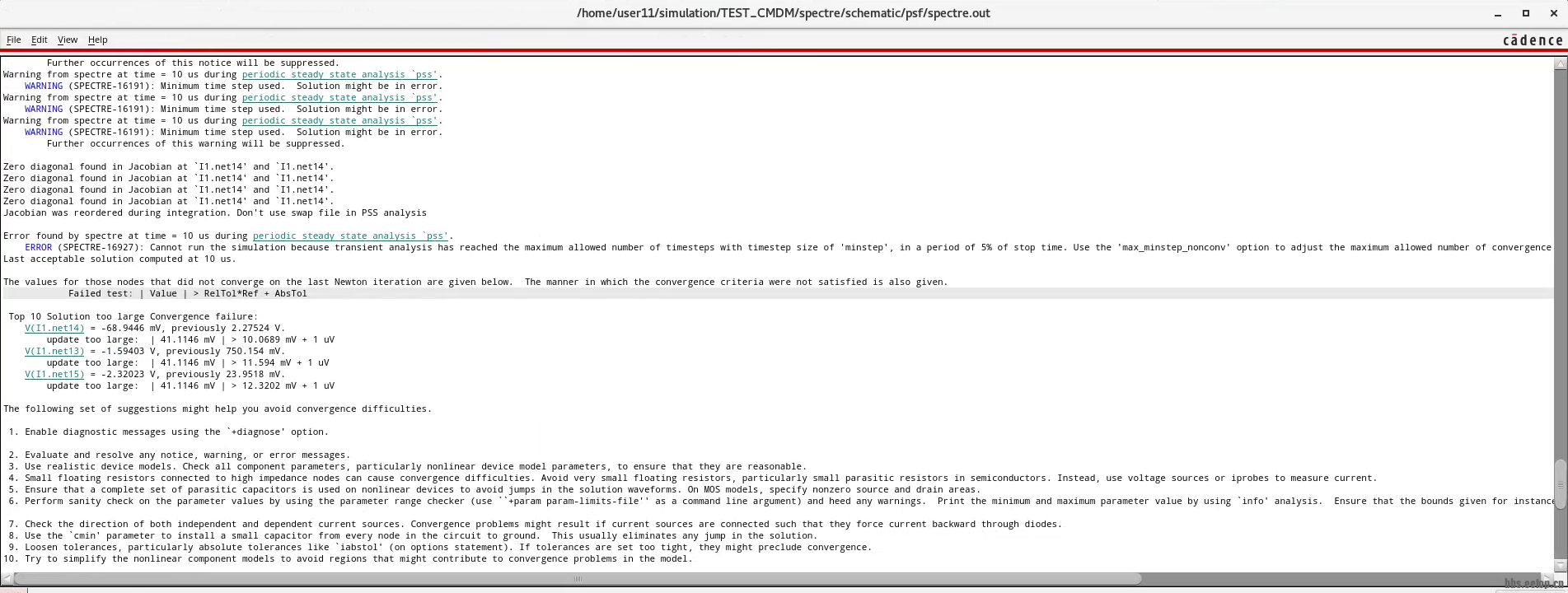

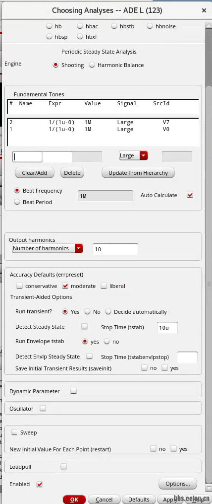

各位大佬我最近在进行开关电容放大器的pss+pac仿真,但是这个pss一直在报错,我在网站上找了好久没找到怎么办,恳请各位帮我瞅瞅到底是哪里设置的有问题啊,小弟先谢过了。
发表于 2025-9-30 11:05:36 | 显示全部楼层
好像是电路没收敛,你跑tran10us后,电路会稳定吗

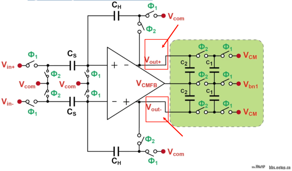

大哥它会稳定的。就是开环测试的所有东西就和我预期的一样,我这个是想做成残差放大器的那种,但是闭环连接成nksunmoon形式向测试的时候我不知道该怎么测试,就是说这种闭环形式的时候我想的是输入给两个就是VCM+1mv与VCM-1mv的直流信号然后跑tran看输出端的值,但是这个时候输出端一个被上拉到VDD,一个被下拉到GND。,但是我最让我疑惑的是把他带进实际电路里面它能很好的按赵我理想中的预期工作。然后我现在晕的很

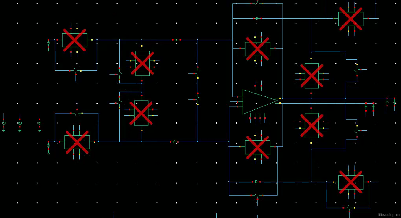

这个就是我测试闭环的时候搭建的电路,这个时候开关上我那verloga编写的理想代码,时序也是我预期时序。然后输入就是我观察说的俩直流,结果就像图二一样离谱。我是什么测试平台没搭建好嘛?为什么带入实际电路能按正常工作啊?我这个电路闭环测试稳定行的时候输入信号应该怎么给啊?我测试郭pss却一直不收敛,别人说得先跑tran看看才行,但是跑tran信号咋给,平台咋测试呢?真诚求问大佬

对呀,你跑tran之后,电路不稳定呀,我就表达这个意思;你先不加信号,把电路调问题,稳定之后,加一个cmdm probe,跑tran stb看带宽

就是你的Vin+和Vin-只给共模信号,不给小信号,让电路稳定,这个时候你要跑tran+stb,分别采样态和保持态的环路稳定性;你上面仿真保持态不稳定,你的时钟设置不交叠了吗;我不知道你开环咋仿真的,因为静态仿真,是仿不了建立的过程

ADC_coco 发表于 2025-10-14 14:00
就是你的Vin+和Vin-只给共模信号,不给小信号,让电路稳定,这个时候你要跑tran+stb,分别采样态和保持态 ...
开环我就模拟想要的环境挂负载,跑AC和DC看他们的增益带宽能不能满足相应的要求
