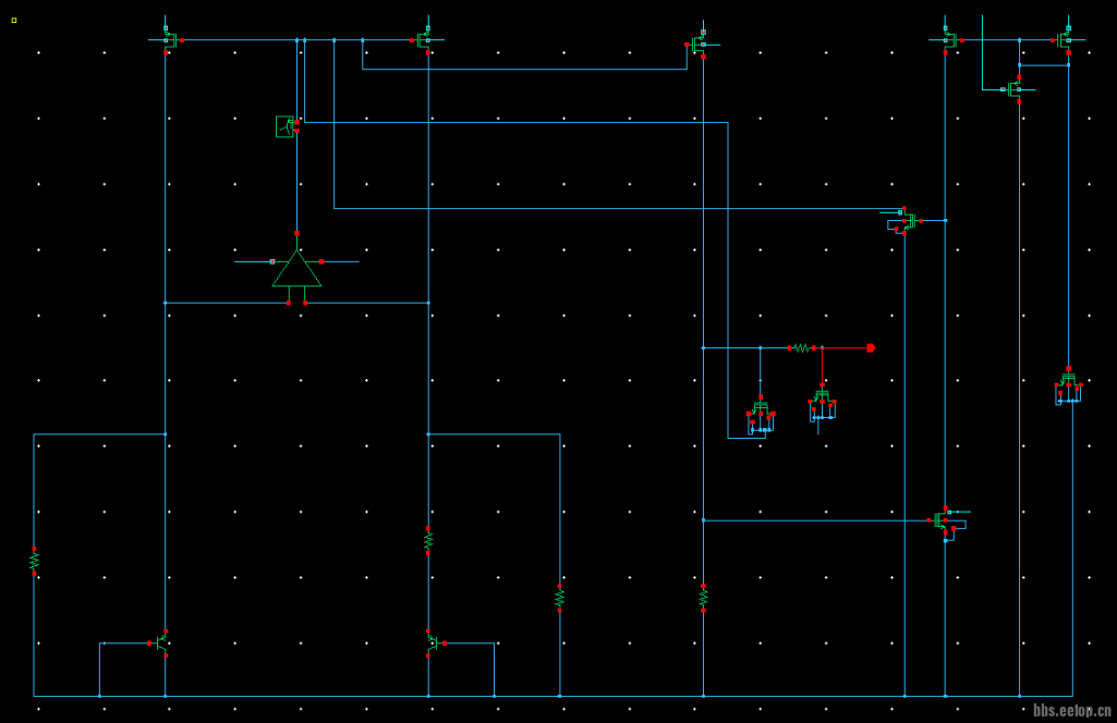

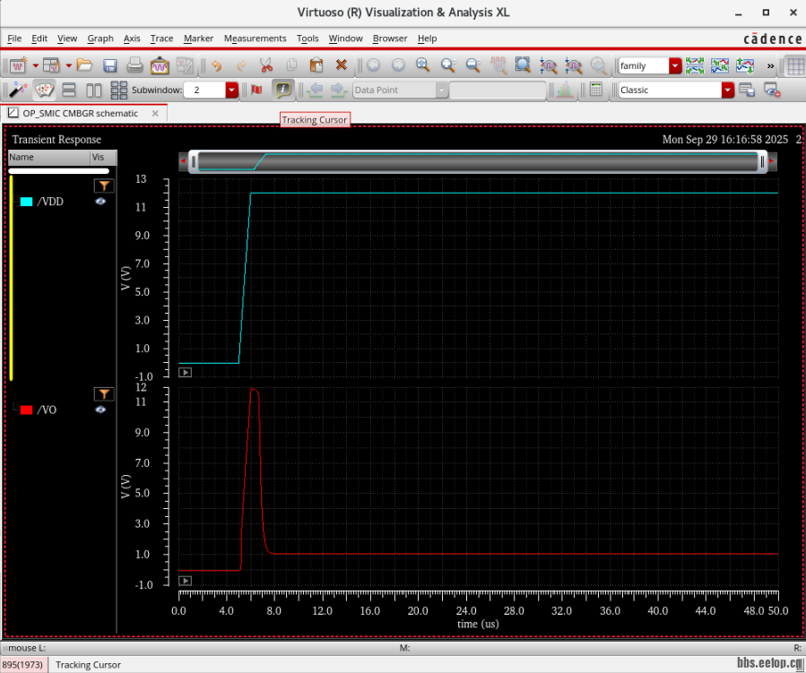

[求助] 求助CMBGR上电瞬间会输出电源电压怎么解决
发表于 2025-9-29 16:38:02 | 显示全部楼层 |阅读模式
867da592-cd05-4838-9174-a21d0dd75f42.png bb7aa7a7-f0d9-4af5-a1a3-5454ff2ef305.png
发表于 2025-9-30 13:45:18 | 显示全部楼层
软起动
发表于 2025-9-30 14:10:12 | 显示全部楼层
可能你的启动电路一直先把运放输出拉到0,PMOS全导通,VBG=VDD。这种BG输出的电压很低,为啥你用VDD=12V来仿真,要是PMOS是5V器件,那得烧坏器件。建议VBG输出端加个使能信号,等上电完成再输出VBG电压;你的启动电路下拉管子下面串一个电流源
