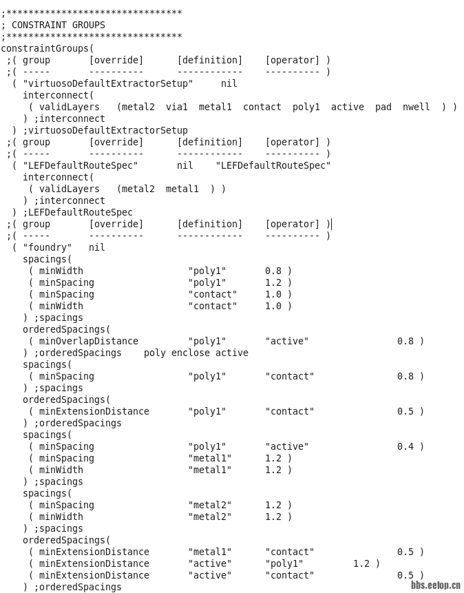

今天建了一个项目发现生成的mos管放在一起不能自动吸附,即使Shift  e里面abut server勾选了,layoutXL-options-layout XL-Generation里的 abut transistors勾选了,也不行,最后发现是我用的tf文件有问题,更新tf文件里内容就可以实现自动吸附功能了。

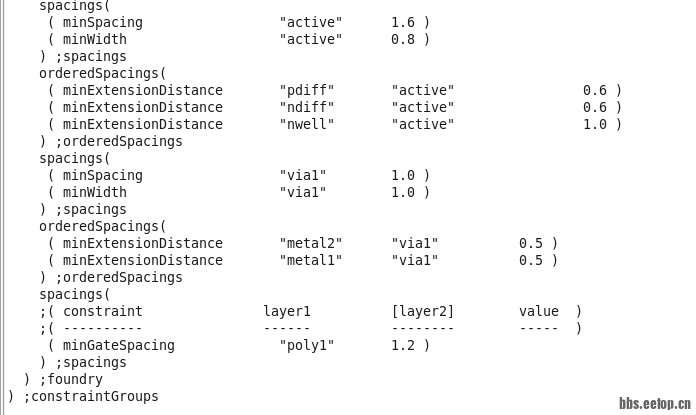

具体的是TF文件里要除了定义层等基本信息外,还要定义CONSTRAINT GROUPS项,试了一下只定义了这一项还不管用,还要补充全里面的spacing和ordered spacing项才能实现自动吸附的功能。具体CONSTRAINT GROUPS示例如图所示:
记录一下,希望对大家能有所帮助。
