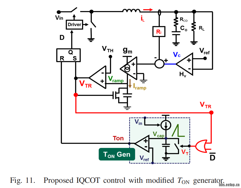

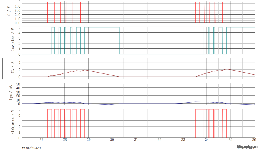

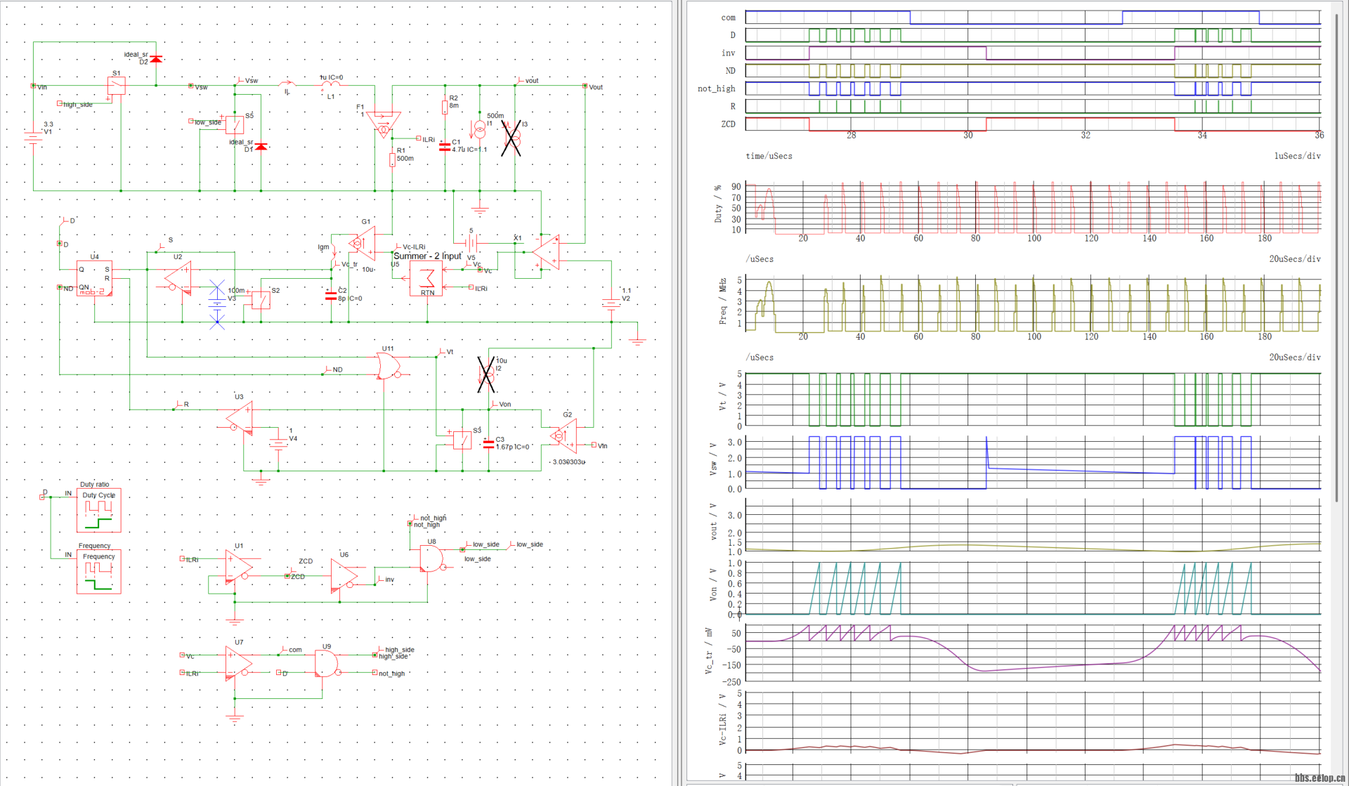

有没有大佬对IQCOT进行过建模,我搭完电路进行仿真发现电感电流无法稳在负载电流,而是不断的超调后回到0电流,周而复始,占空比和频率也周期性的大幅度变化,我试着改参数也没很好的效果,想问问大家觉得这是什么原因,该怎么解决呢?
电路原理图
电路原理图
搭建的电路与部分仿真波形
搭建的电路与部分仿真波形
剩余的波形
剩余的波形
发表于 2025-10-10 18:27:42 | 显示全部楼层
还是从你这儿听说这种控制的,勉强搭了一个simpils电路,能把功能仿真出来。作者还有一篇讲稳定性的额。我认为他的优势是多相buck电路中,这个我还准备后面搭电路。
IQ_COT.zip
