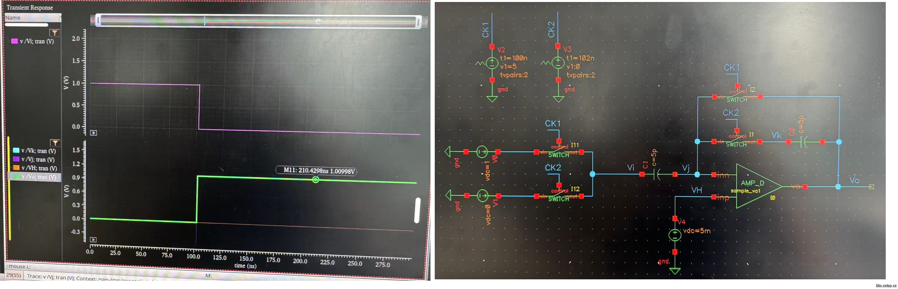

各位好,在下图所示的DSM中,作者提到第一级积分器使用CDS来压制vos和1/f噪声,我尝试推导发现没有办法消除Vos,请各位帮忙看看推导过程错在了哪里,谢谢!

做了一个模型仿真,仿真结果跟理论推导一致。回头看图中的DSM,第一级积分器的输入端Vos是差模信号因此被叠加到了DSM的输入,似乎没有办法在Φ1和Φ2任一阶段消除,那么该怎么理解论文中提到的CDS?
