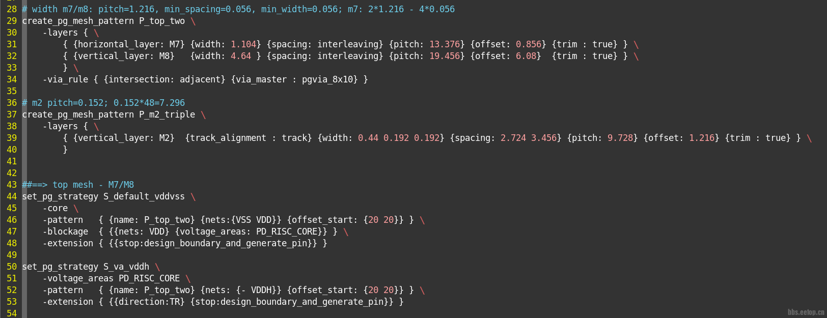

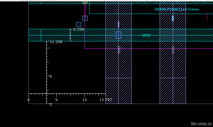

如图,lab里面Power Plan时采取create_pg_mesh_pattern、set_pg_strategy设置Strip的数据,我对比了视图实际测量的数据,发现M7的width和offset对不上,M8的offset对不上。想问下大佬们,是不是我有什么地方理解错了。
