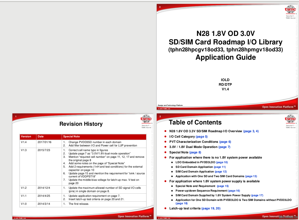

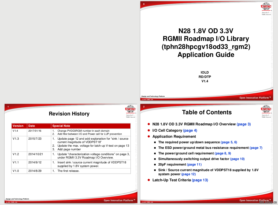

发表于 2025-9-28 10:14:22 | 显示全部楼层
tinytera 发表于 2025-9-26 14:58
人家要的的high speed IO
如果你是25od33,GPIO跑125M是可以的
如果你是18od33,他也有专门的ip(就是用起来可能比较麻烦),给你截个图看一下文档吧
 楼主| 发表于 2025-9-28 15:09:07 | 显示全部楼层
如果你是18od33,他也有专门的ip(就是用起来可能比较麻烦),给你 ...
可以麻烦您发给我吗?谢谢!
