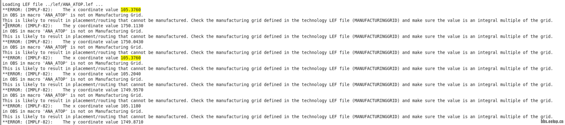

[求助] 后端设计中,导入数据,lef有格点错误
发表于 昨天 15:59 | 显示全部楼层 |阅读模式
佬们,路过帮忙看下,这个错误有关系吗?
发表于 昨天 17:41 | 显示全部楼层
看一下drc rule中的check grid是多少,Tech LEF中的check grid是多少。再看这个IP是否需要对应的精度。
 楼主| 发表于 昨天 17:46 | 显示全部楼层
Lover_Momo 发表于 2025-9-25 17:41
看一下drc rule中的check grid是多少,Tech LEF中的check grid是多少。再看这个IP是否需要对应的精度。 ...
都是0.05,我这个IP不需要,我自己做的
发表于 昨天 17:55 | 显示全部楼层
如果DRC_Rule是0.05,那么你自己画的IP从Log来看某些Shape{可能是Boundary/或者Pin}是0.001。
“我这个IP不需要,我自己做的” 这个意思是你的IP不需要检查grid DRC。。。
