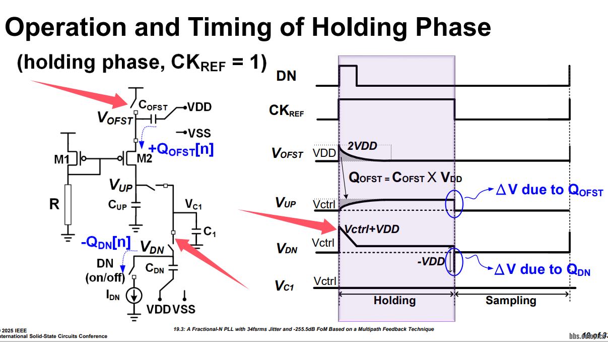

请问一下ISSCC 19.3 CP开关是什么开关吗
目前我的分析是
VDN上面的开关只能用NMOS  VDN在开关关闭的时候上升一个VDD 如果有PMOS开关在 它会关不上 不能断开
我感觉文章里面的开关不是普通的互补CMOS 可能藏了一点东西  有一起交流的朋友分享一下看法吗
