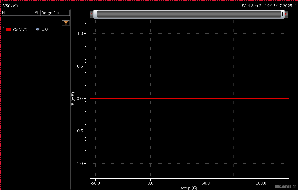

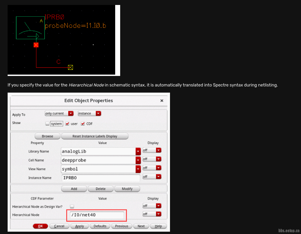

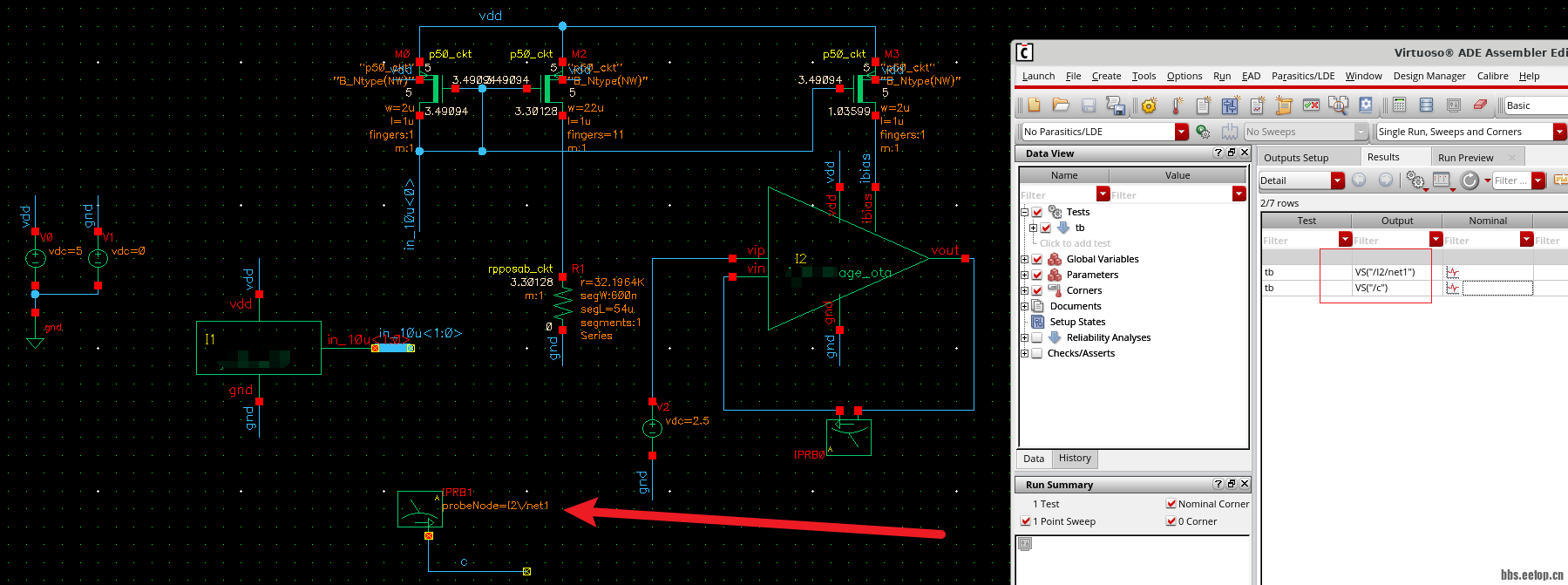

如题,我按照说明书的方法,将要观测的node填到了Hierarchical Node里面,仿真结束后,plot c这个net,电压是0,直接plot  /I0/net40是有电压的
发表于 2025-9-24 18:20:59 | 显示全部楼层
/要变成\/,写成I0\/net40,前仿的话可以I0.net40
我一般是把后仿的分隔符/设置为.

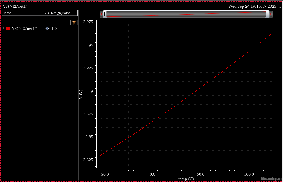

现在我想观测I2里面的net1,我的deepprobe已经设置成I2\/net1了,仿真结果,VS(“I2/net1”)有数据如下
VS(“c”)还是没数据,请问有可能是什么原因
 楼主| 发表于 2025-9-24 19:31:32 | 显示全部楼层
/I2/net1,I2.net1,I2\/net1都试过了,VS("c") plot出来始终为0。我的仿真是dc分析,温度区间扫描

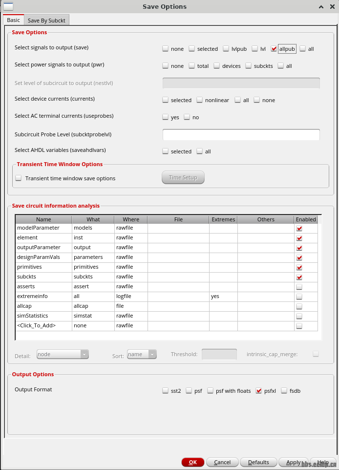

把内部要看的节点 save 一下,然后看网表里 .save 语句里的节点 格式是怎么样写的, 然后直接复制到 Hierarchical Node里。 我记得是用.分隔的
 楼主| 发表于 2025-9-24 22:32:38 | 显示全部楼层
ckseu 发表于 2025-9-24 20:27
把内部要看的节点 save 一下,然后看网表里 .save 语句里的节点 格式是怎么样写的, 然后直接复制到 Hierar ...
可以详细说说怎么save吗?

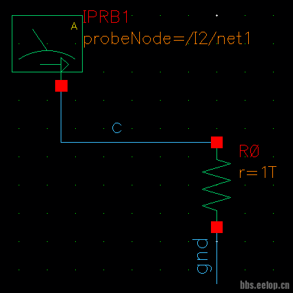

c不要悬空,接个什么其他东西看看

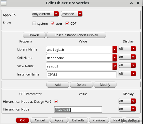

 楼主| 发表于 2025-9-25 10:41:08 | 显示全部楼层
迷路大脸猫 发表于 2025-9-25 09:18
c不要悬空,接个什么其他东西看看
试过接1TΩ的res,还是0
下面是我的配置方法,我按照eetop上另一篇帖子提及的,instance preservation也配置好了IPRB1
下面这个图,I2.net1,/I2/net1,\/I2\/net1都试过
save all的配置

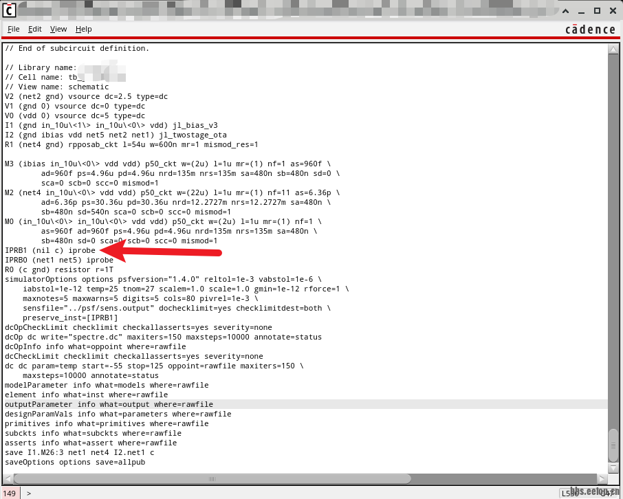

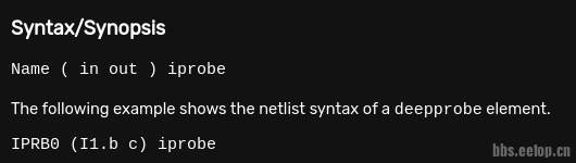

看了netlist,我的deepprobe(图中的IPRB1),看上去语法好像不对,按照说明书应该是IPRB1(I2.net1 c),但是我这里 是IPRB1(nil c)
发表于 2025-9-25 10:46:33 | 显示全部楼层
写I2\/NET1,你写的都不对,确认好你instance name没错,net名字没错就行
