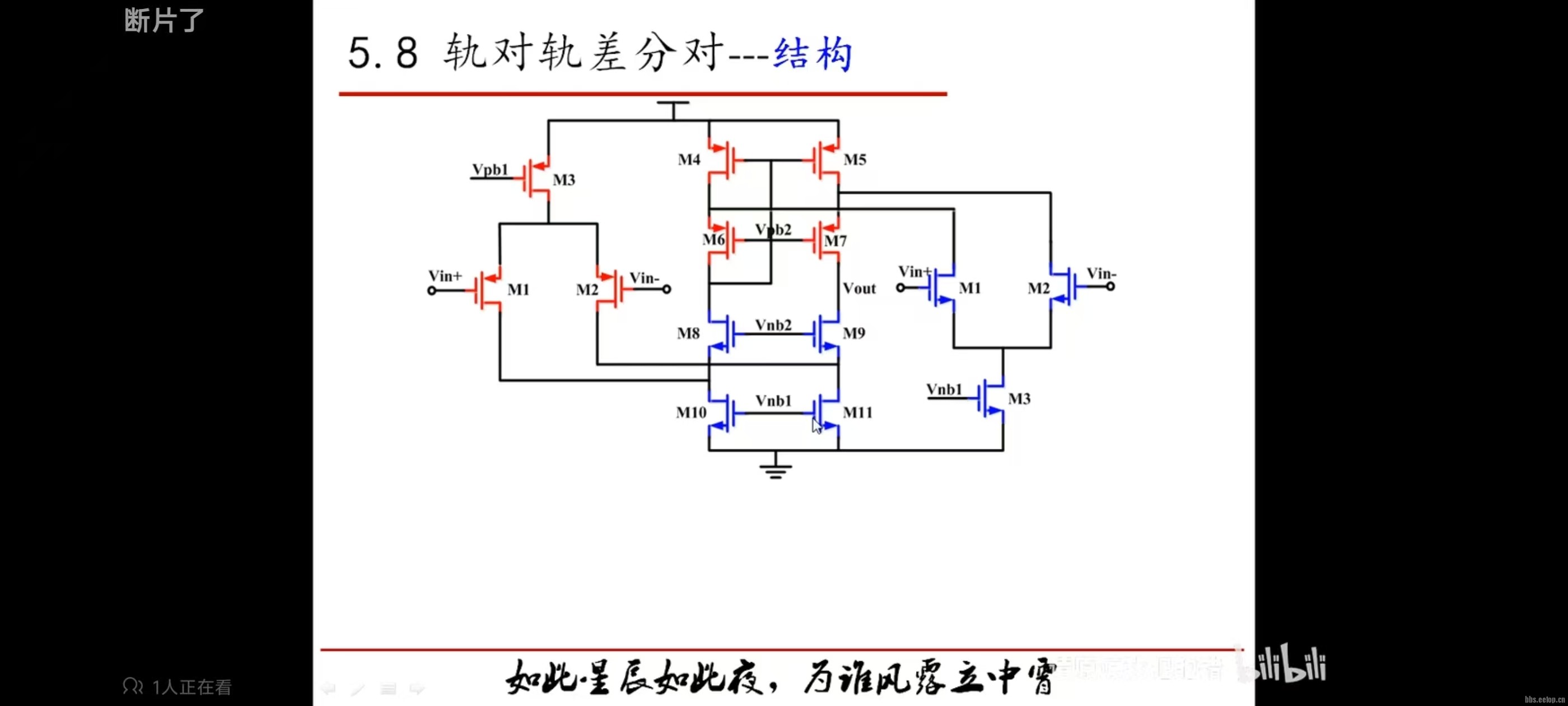

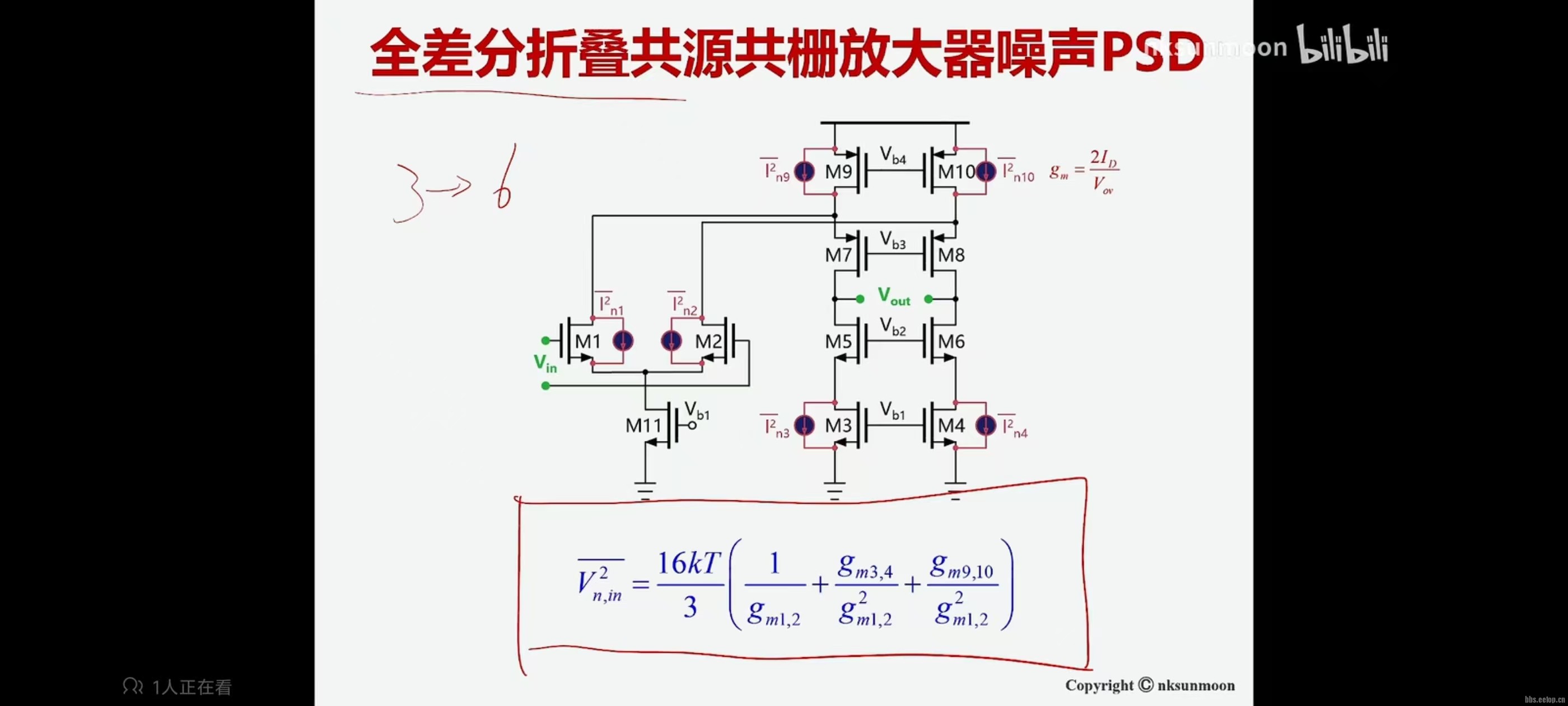

已知第二个电路图的噪声公式,那第一个的电路图的噪声公式应该是什么?
发表于 2025-9-24 13:38:29 | 显示全部楼层
拉扎维上讲了,建议去学习学习
