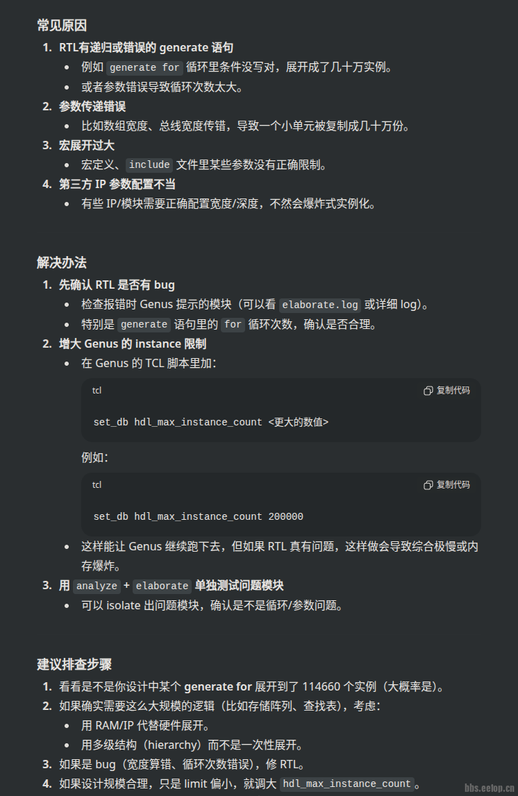

如图所示,请问发生这种问题检查代码还是检查sdc文件哇,我感觉我sdc文件可能不太对,请大家帮忙看看指点指点谢谢大家啦
#create_clock                      -name VCLK           -period 100  -waveform {0  50}
#create_clock                      -name VCLK_N         -period 100  -waveform {50  100}
#create_clock  [get_ports  CLK]    -name CLK               -period 100  -waveform {0  50}
#set_clock_latency  0.5  -max  [get_clocks CLK]
#set_clock_uncertainty  -setup 0.5  [get_clocks CLK]
#set_clock_uncertainty  -hold  0.5  [get_clocks CLK]
#set_clock_transition  0.5  [all_clocks]
#set_output_delay  -max 4  -clock VCLK [all_outputs]
#set_drive 100  [all_inputs]
#set_load   1   [all_outputs]
#set clk_input [define_clock -period 40000 -name clk_input clk]
#external_delay -input 100 -clock $clk_input -name in_con [find /des* -port ports_in/*]
#external_delay -output 100 -clock $clk_input -name out_con [find /des* -port ports_out/*]
create_clock [get_ports clk] -name clk_input -period 40000 -waveform {0 2000}
set_input_delay 100 -clock clk_input [find /des* -port ports_in/*] -name in_con
set_output_delay 100 -clock clk_input [find /des* -port ports_out/*] -name out_con
发表于 2025-9-23 05:57:22 | 显示全部楼层
chatgpt的回答
