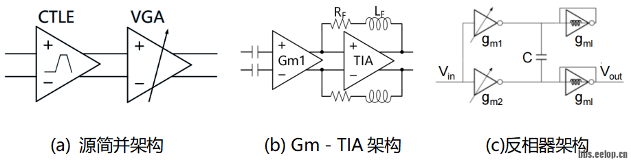

在本次集创赛IEEE杯的赛题介绍中,赛事方提供了三种模拟前端的主流架构:源简并架构、Gm - TIA架构和反相器架构,如图1所示。
1 三种模拟前端的主流架构
源简并架构在SerDes中较常用到,具有结构简单等优点,在CTLE中可以通过控制源简并电阻和电容来控制均衡和增益,并采用shunt inductor拓展带宽,使在65nm工艺下达到100Gb/s的数据率成为可能。但是也有一些缺点,例如输出摆幅受限等问题。并且由于该架构电路结构较为简单,因此设计时维度比较单一,调整器件时需要多方面的考虑和权衡。
Gm - TIA架构由Gm单元和TIA单元组成,该架构有利于低压操作。Gm单元可以同时使用到PMOSNMOS,反馈电阻可以串联电感来提升带宽。TIA单元看进去阻抗为低阻,Gm单元输出节点电压幅度不大,有利于提高CTLE的线性度,且TIA单元输出摆幅可以较大。但该架构比较大的问题在于需要较大的偏置电流来实现高增益和带宽,这也就导致其功耗较大。
反相器架构使用反相器作为放大器件,负载为反馈接法的反相器,其阻抗可以等效为电感和电阻的串联。由于该结构除一个电容外全部器件均为有源器件,因此节省了电感,电容和电阻等无源器件的面积。低通路径和高通路径相加产生peaking的零极点,并可以通过在两个支路间分配Gm来控制DC增益和低频增益。但由于电感是通过有源器件来实现的,该结构对工艺有很强的依赖,晶体管的寄生电容会很大程度上影响系统的零极点,在65 nm工艺下可能很难达到25 GHz及以上的peaking频率。此外,该架构也很容易受到PVT的影响
在架构选择时,我们综合考量了各种架构的优缺点,并针对源简并架构的缺点进行一些创新性的讨论,最终也得到了一些可行的方案,可以尽可能减小源简并架构的劣势,并扩大其优势。综合功耗、设计难度、系统鲁棒性等因素,我们最终选择了源简并的架构。

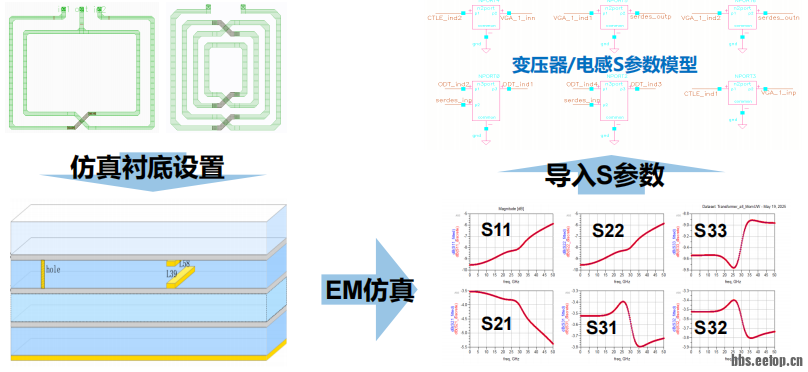

在选取合适的GDSII文件下载后导入Virtuoso,可以得到电感/变压器的版图。生成的版图所用的金属为低层金属(M1 ~ M3),因此需要手动转换为高层金属,在该项目中我们将M1 ~ M3层金属转换到M7 ~ M9层(除此之外可能还会有via的尺寸问题,可能同样需要手动修改来通过DRC)。为了得到得精确的频域性能指标,我们在 ADSAdvanced Design System)平台中对上述变压器进行全波电磁仿真建模。仿真流程包括器件几何导入、边界条件设定、端口定义、仿真网格控制以及S参数提取,最终输出用于后续系统级电路仿真的s3p文件,流程如图4所示。
4 EM仿真无源器件流程
为了验证得到的S参数文件与理想电感/变压器的特性保持一致,我们设计了图5所示的testbench,根据仿真结果,实际EM参数提取后的电感/变压器的电气特性与理想电感/变压器的电气特性几乎一致,证明了RFIC - GPT的可靠性与有效性。

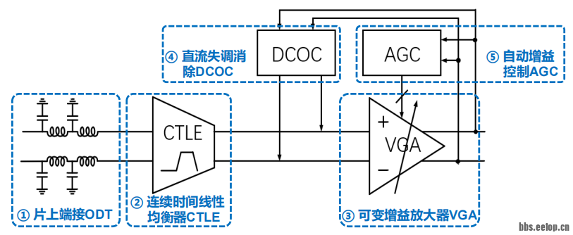

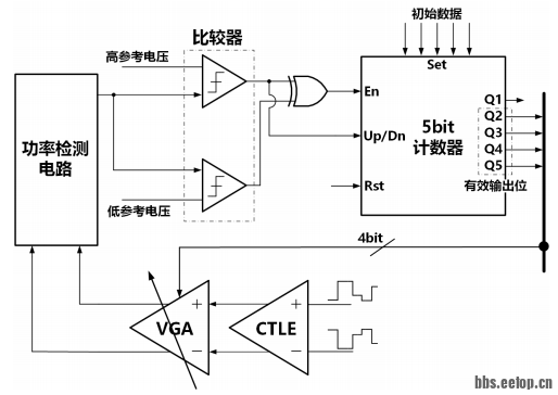

在赛题要求的输入端接、CTLEVGA之外,考虑到VGA输入直流失调和PVT下的系统输出摆幅变化,我们额外加入了DCOCAGC电路。系统电路总览如图6所示,核心模块电路如图7所示。
6 系统总览
7 核心模块电路原理图

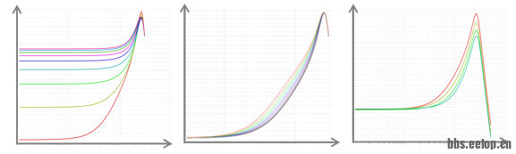

CTLE中,我们将差模/共模电阻应用于传统CTLE的负载部分,其中差模电阻采用较大的电阻,而共模电阻采用较小的电阻,这样对于直流信号,其负载为差模电阻,对于交流信号,其负载为差模电阻和共模电阻的并联,阻值约为共模电阻的阻值。一方面,在较小电流的情况下,差模电阻能够在几乎不影响交流特性的情况下提供较大的压降,从而有效提高了输出摆幅,解决了传统源简并CTLE输出摆幅补足的问题;另一方面,共模电阻负责调控CTLE的交流特性,通过调整共模电阻可以对CTLE的直流增益进行粗调,从而增大了CTLEpeaking可调范围,提高了CTLE的均衡能力。我们也尝试实现CTLE多频段的独立调整,通过源简并电容和电感的协同工作,实现了CTLE中频段的独立可调。这样,调整源简并电阻可以实现低频段的增益调整,调整源简并电容可以实现中频段的增益调整,调整CTLE的源简并电阻和VGA的增益控制电阻可以实现高频段的增益调整,从而实现了各频段频率响应的解耦(如图8所示)。
8 CTLE多频段频率响应解耦示意

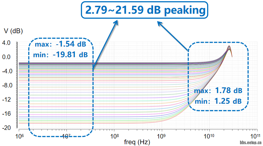

系统的幅频响应如图9所示,均衡范围为2.79 ~ 21.59dB,远超赛题3 ~ 12dB的要求。
9 系统幅频响应

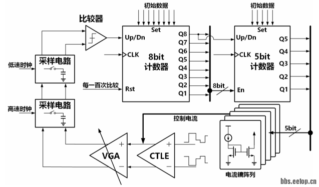

此外,我们加入的额外的AGC结构和DCOC结构的系统框图分别如图10、图11所示。
10 AGC结构系统框图
11 DCOC结构系统框图

其次,我们在比赛过程中,不仅要奔着赛题指标来对核心电路进行不断优化,更要按照完整芯片的设计来考虑。例如本次设计中包含VGA,那么就应当考虑是否会存在放大器输入的失调和增益的自动控制,因此我们选择加入额外的AGCDCOC结果,并在PVT和蒙特卡洛仿真后确定了AGCDCOC的设计要求。

初学者有个问题请教,你们这里为什么不把VGA放到CTLE前面?输入信号先用VGA放大一下可以提高信号斜率,可以引入更小的jitter,如果CTLE后接VGA,那么CTLE的输出斜率变差,引入了更多jitter.
 楼主| 发表于 2025-10-1 17:58:39 | 显示全部楼层
hxl673 发表于 2025-9-28 13:03
初学者有个问题请教,你们这里为什么不把VGA放到CTLE前面?输入信号先用VGA放大一下可以提高信号斜率,可以 ...
其实我们也是第一次接触这个系统的设计,当时将VGA放在CTLE后一方面是参考了目前的大部分同工艺节点下的设计,另一方面也是CTLE的带负载能力较弱,如果放在最后一级负载较大的话可能均衡效果会有明显下降,可能就需要额外buffer的设计。我们也会尝试把VGA放在CTLE前面进行优化,非常感谢您的建议
