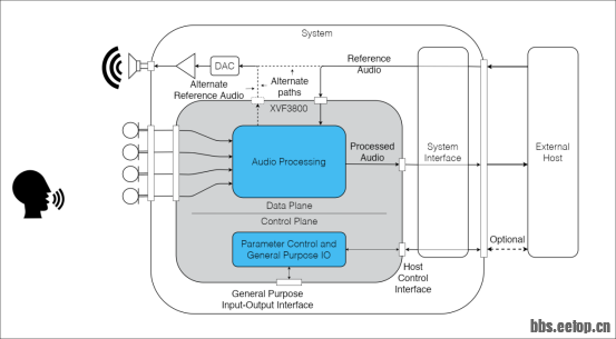

XVF3800器件系统原理图
基于XMOS XVF3800的USB ReSpeaker系列都是由AI驱动的即插即用型远场麦克风圆形阵列。它是一个基于硬件的解决方案,用于创建或为开发者的项目添加语音交互接口;目前,该系列ReSpeaker产品已向全球市场发售,并已被世界各地面向不同应用领域的开发者、方案制造商和集成商广泛采用,成为各种智能应用的高性能数字音频前端。
