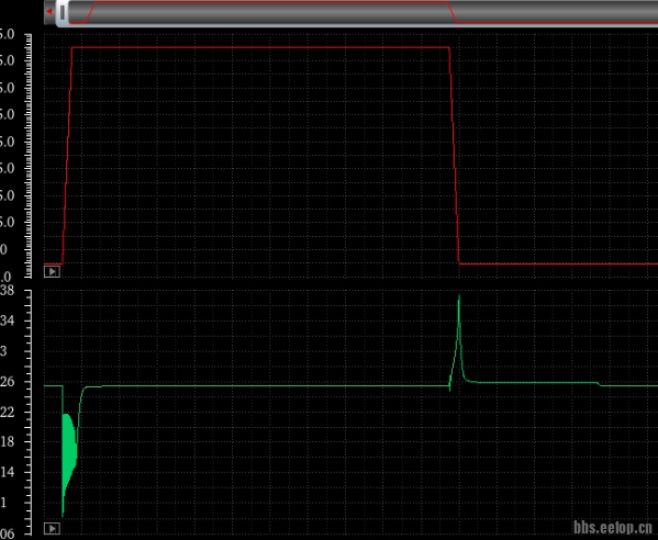

有谁知道瞬态下冲震荡是因为什么原因引起的吗

发表于 2025-9-17 17:50:26 | 显示全部楼层
不同loading下的phase marigin可能不够喔
发表于 2025-9-18 14:02:07 | 显示全部楼层
相位裕度或者增益裕度不够
 楼主| 发表于 2025-9-19 09:05:23 | 显示全部楼层
baliga 发表于 2025-9-18 14:02
相位裕度或者增益裕度不够
我看了一下相位裕度在震荡这个电流负载下有72度,增益裕度有12DB 不知道怎么还是会震荡
发表于 2025-9-19 11:28:43 | 显示全部楼层
Inner loop ?
 楼主| 发表于 2025-9-19 16:07:15 | 显示全部楼层
有一个 但是我单独测了这个内环路的稳定性是稳定的
发表于 2025-9-23 10:50:26 | 显示全部楼层
全负载下都测了?你只测两个点很明显不够
 楼主| 发表于 2025-9-24 16:11:20 | 显示全部楼层
邱子忆 发表于 2025-9-23 10:50
全负载下都测了?你只测两个点很明显不够
测了的,我如果不加瞬态增强电路输出就不会震荡,很奇怪想不通
发表于 2025-9-24 17:22:24 | 显示全部楼层
目测是两个环带宽差距太小,试一下把主环带宽降低。
