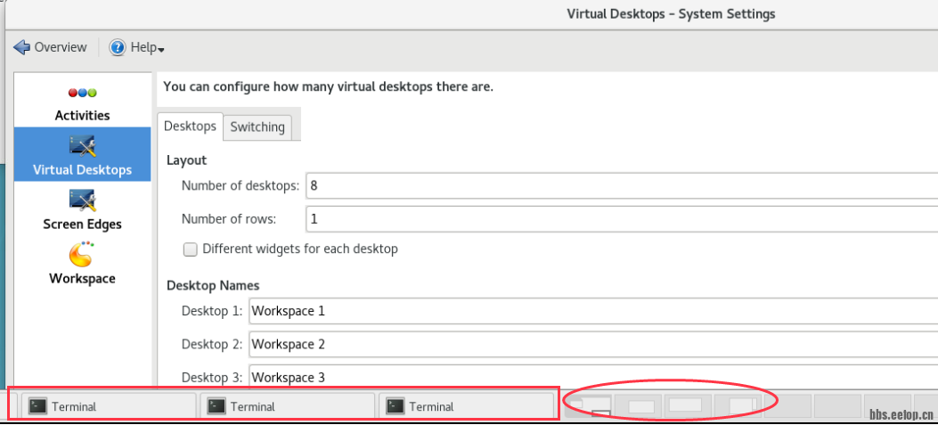

 楼主| 发表于 2025-9-17 16:31:44 | 显示全部楼层
第三个问题并没有解决,就是没有下图中的工具栏
另外为什么我设置了Desktop name,下图圈中
