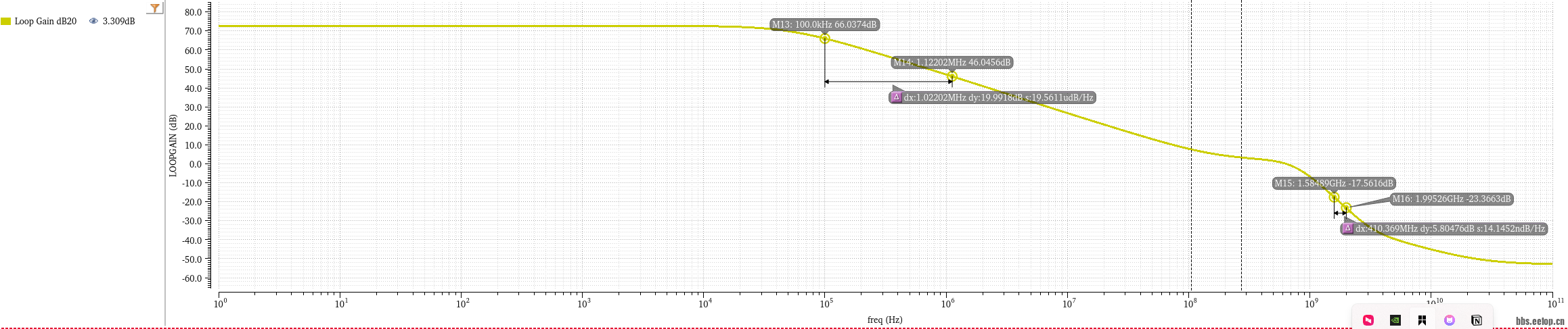

求助:怎么让virtuoso的波形界面计算的曲线斜率是每10倍频多少db的形式
发表于 2025-9-16 15:12:15 | 显示全部楼层
在增益下降的点选一个频率A,再在该频率十倍的地方B,AB的Y的差值就是多少dB/dec
