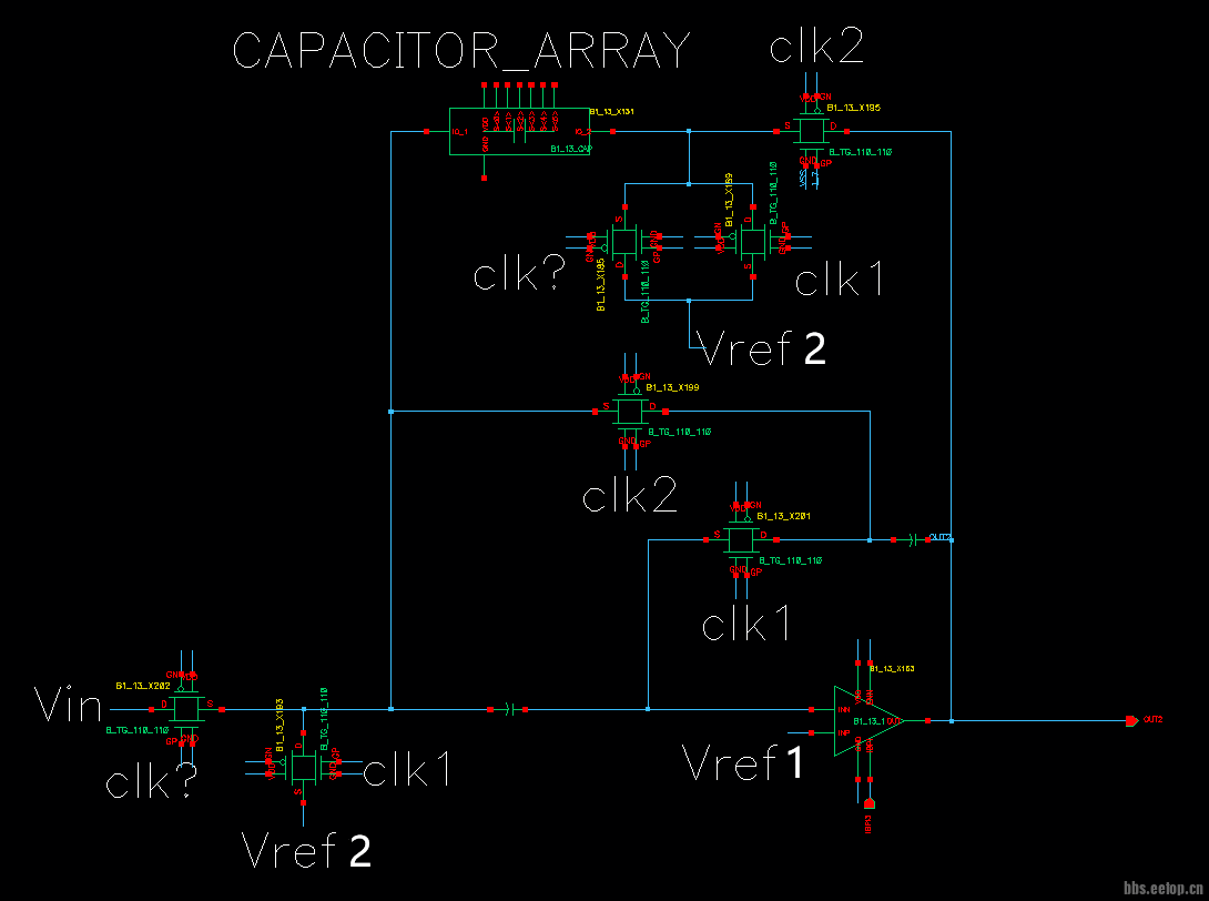

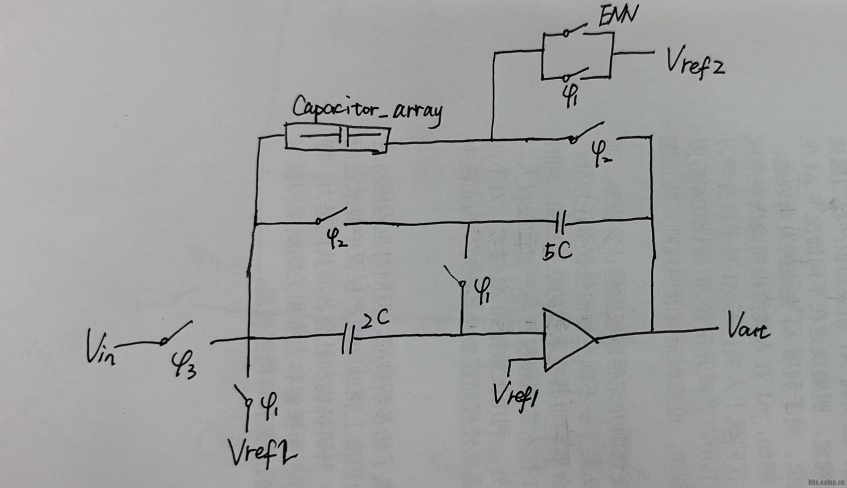

求助各位前辈,这是一个接在电容阵列后的结构,包含运放、开关电容。其中,φ1、φ2、φ3是不同的时序电路,具体的时序不清楚,并且电源电压为1.8V。当ENN为低电平时,Vref1=0.9V,Vref2=0.9V,当ENN为高电平时,Vref1=1.8V,Vref2=0V。查找了一些资料,有可能是MDAC或者电荷重分配型DAC,但是没有确定具体的结构类型、工作过程和原理。
本人才疏学浅,恳请各位指导,非常感谢!

看着像是带CDS的DAC
