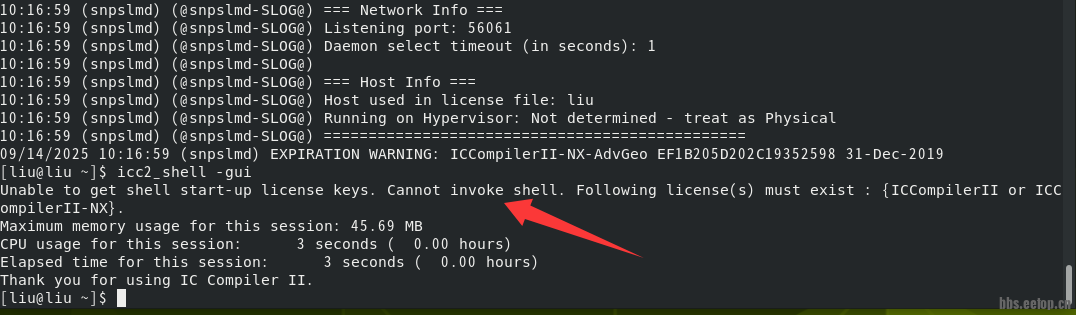

安装ICC2  总提示没有证书 证书命名已经PASSED   可是还是不能启动

你都看不到你的license已经过期的警告???

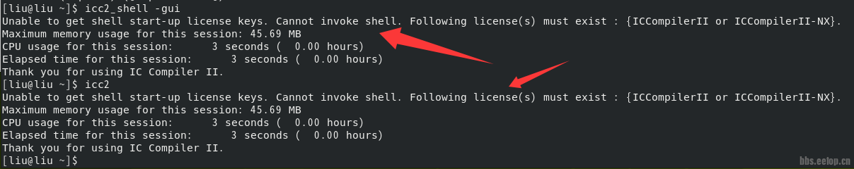

经过大佬的提示,我又尝试了几次,还是这样,到底是为什么?
这样算是license正常了吗?
这样算是license正常了吗?
为什么还是说缺少?
为什么还是说缺少?

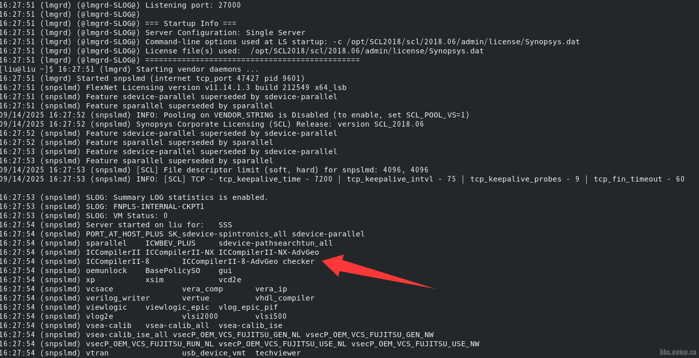

did you check lmstat -a -c $LM_LICENSE_FILE (or which env var you set) ?

发表于 2025-9-19 03:04:16 | 显示全部楼层
lmstat -a -c 27000@liu | grep ICCompilerII
look in previous screenshot license file/server path is /opt/SCL2018
in your last screenshot it is /opt/SCL2023
guess you need to get your environment sorted
