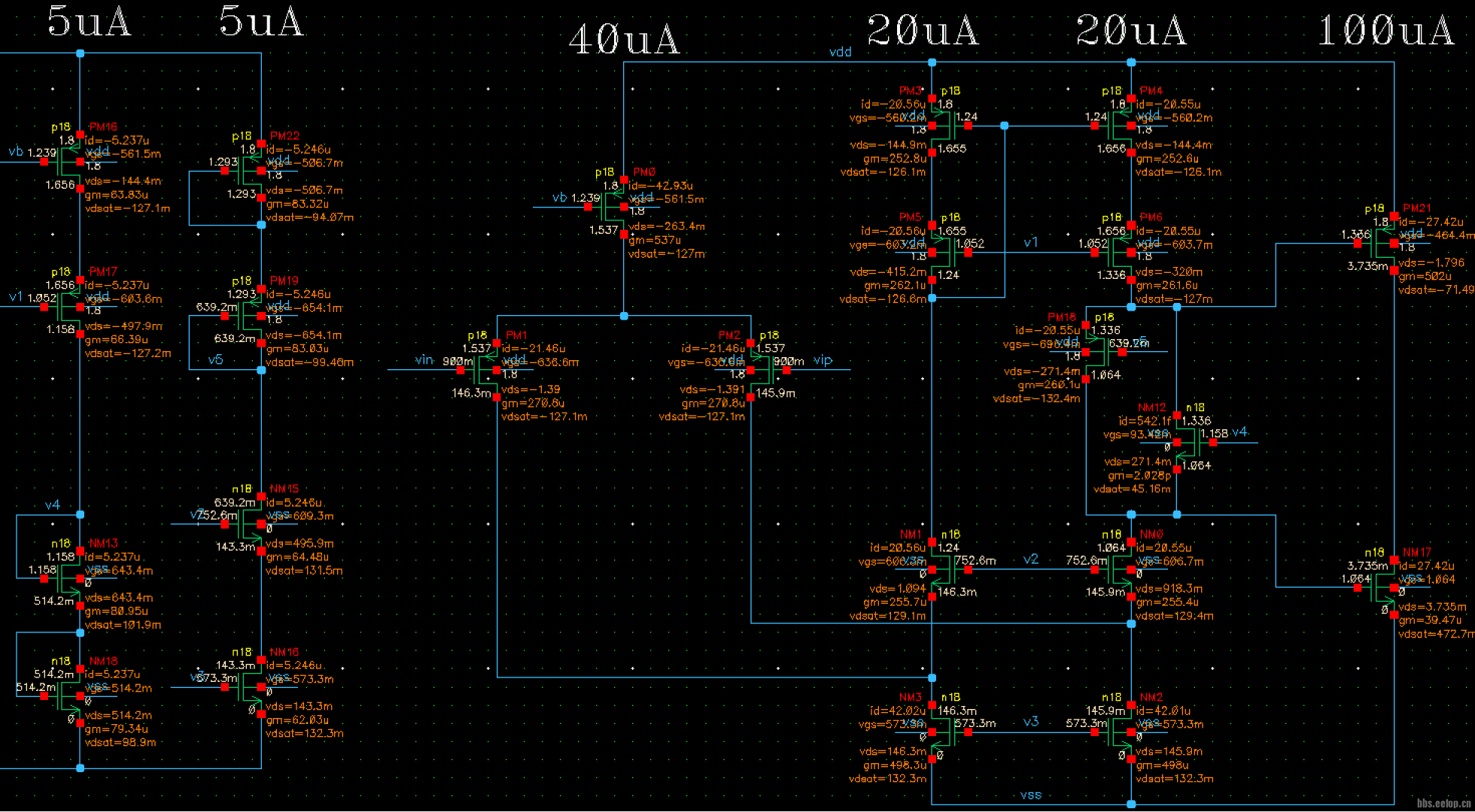

各位大佬,我做了一个折叠共源共栅+calssAB的二级运放,图中左边是给浮动电压源偏置的,右边是核心电路,在dc仿真时,正常来说浮动电压源每一路都应该时10uA,但是我这个一路是20uA,另一路几乎没有电流,这是什么情况啊

发表于 2025-9-12 21:57:34 | 显示全部楼层
接成负反馈调了吗
 楼主| 发表于 2025-9-13 12:34:18 | 显示全部楼层
qqlpp 发表于 2025-9-12 21:57
接成负反馈调了吗
dc仿真也要接成负反馈吗?不是就在vin和vip接两个直流电压,看管子是否工作正常吗
发表于 2025-9-17 14:40:28 | 显示全部楼层
请问现在怎么样了,仿真遇到了相同的问题
 楼主| 发表于 2025-9-17 15:28:42 | 显示全部楼层
hull132 发表于 2025-9-17 14:40
请问现在怎么样了,仿真遇到了相同的问题
没太弄懂,我换成全差分的了,全差分的可以
