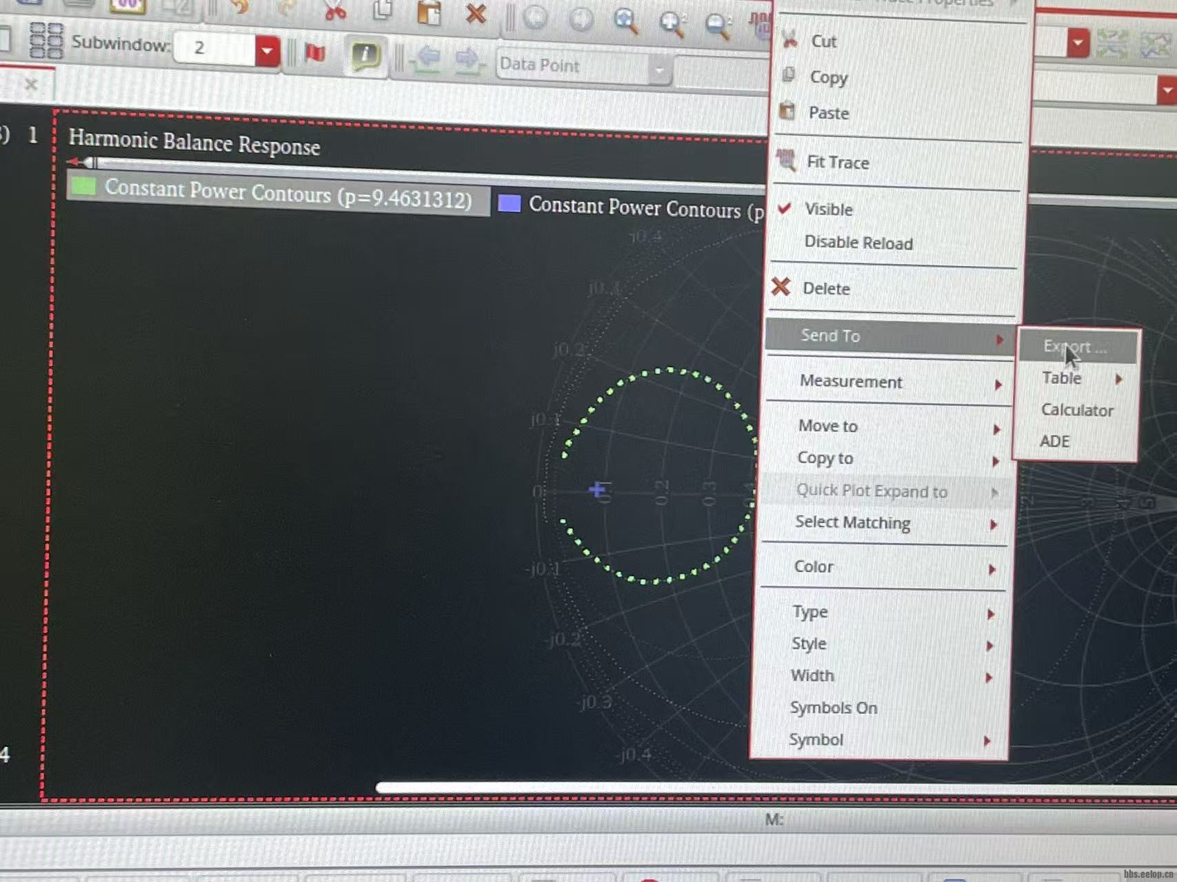

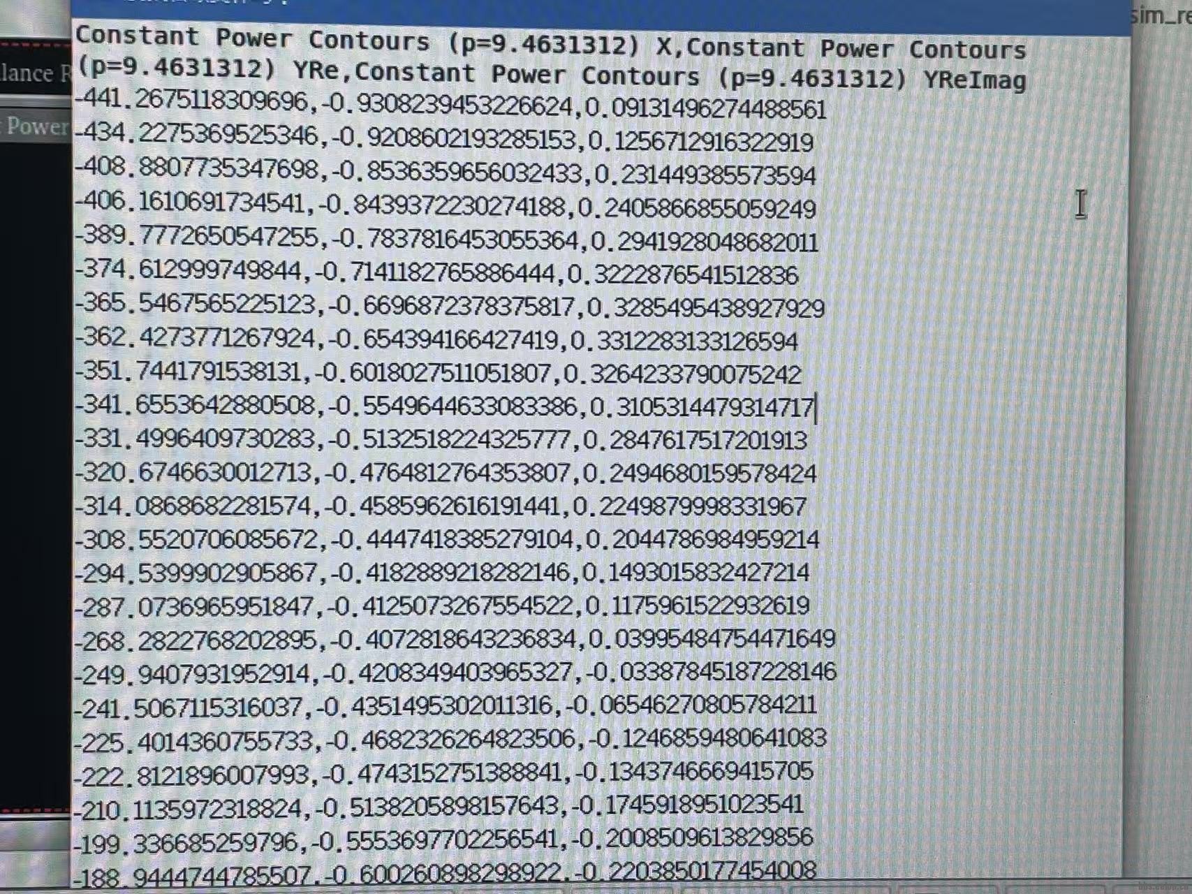

做load pull的时候需要输出第二等功率圆圈上的数据,通过send to export可以正常输出需要的数据

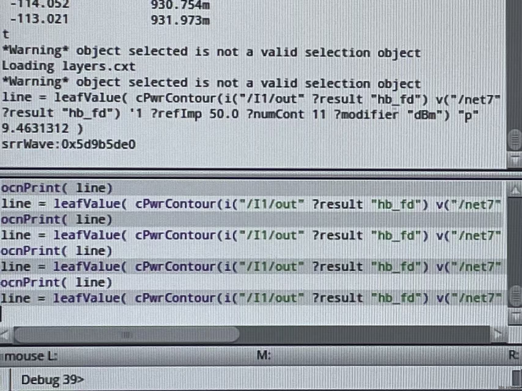

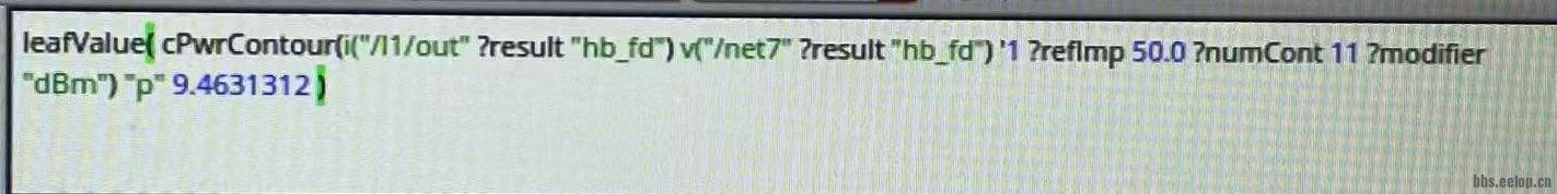

send to caculator得到了下面的公式
用代码跑了这行公式

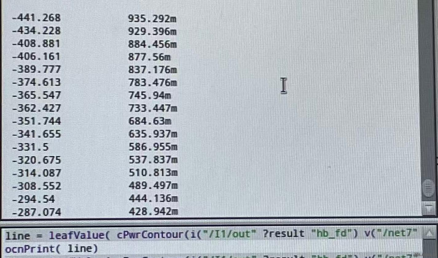

得到的结果是个srrWave,是个波形数据,ocnPrint了一下
发现输出直接输出了load pull的mag项,phase无法获取,查找了原因应该是波形的格式输出是rectangular,在史密斯圆上的输出格式理论上应该是Impedance,但是ocnPrint没法更改输出波形的格式,需要的数据很多,一个个用send to export获取数据的话工程量太大了,刚接触skill语言也不是很会用,求大佬指点怎么获取正常的数据或者怎么用代码直接从srrWave中取值输出到指定文件中
