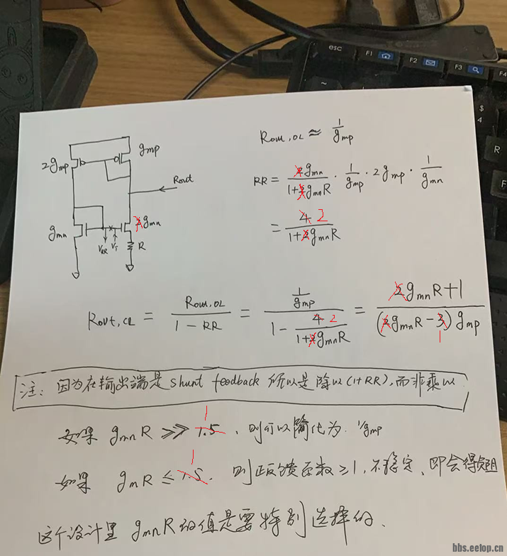

[求助] 求输出阻抗
发表于 2025-9-15 16:11:54 | 显示全部楼层
liuxinyua 发表于 2025-9-12 16:56
请问一下,这个题目的输出阻抗是不是用二端口的方法好求一点?(开环的输出阻抗 乘以 1+环路增益),在MN ...
是的,开环阻抗可以只考虑上面的1/gm
准确讲闭环后公式里不是(1+ LG),其实照理说应该是 (1-LG),只不过常见的是负反馈LG<<0,所以常见的算法算出来是 = 开环阻抗*(1+|LG|)
但这里的环路增益因为是正反馈,且小于1,所以1-LG是一个小于1的数。不过你这个current ratio比值得算一下看看是不是反馈系数小于1的正反馈

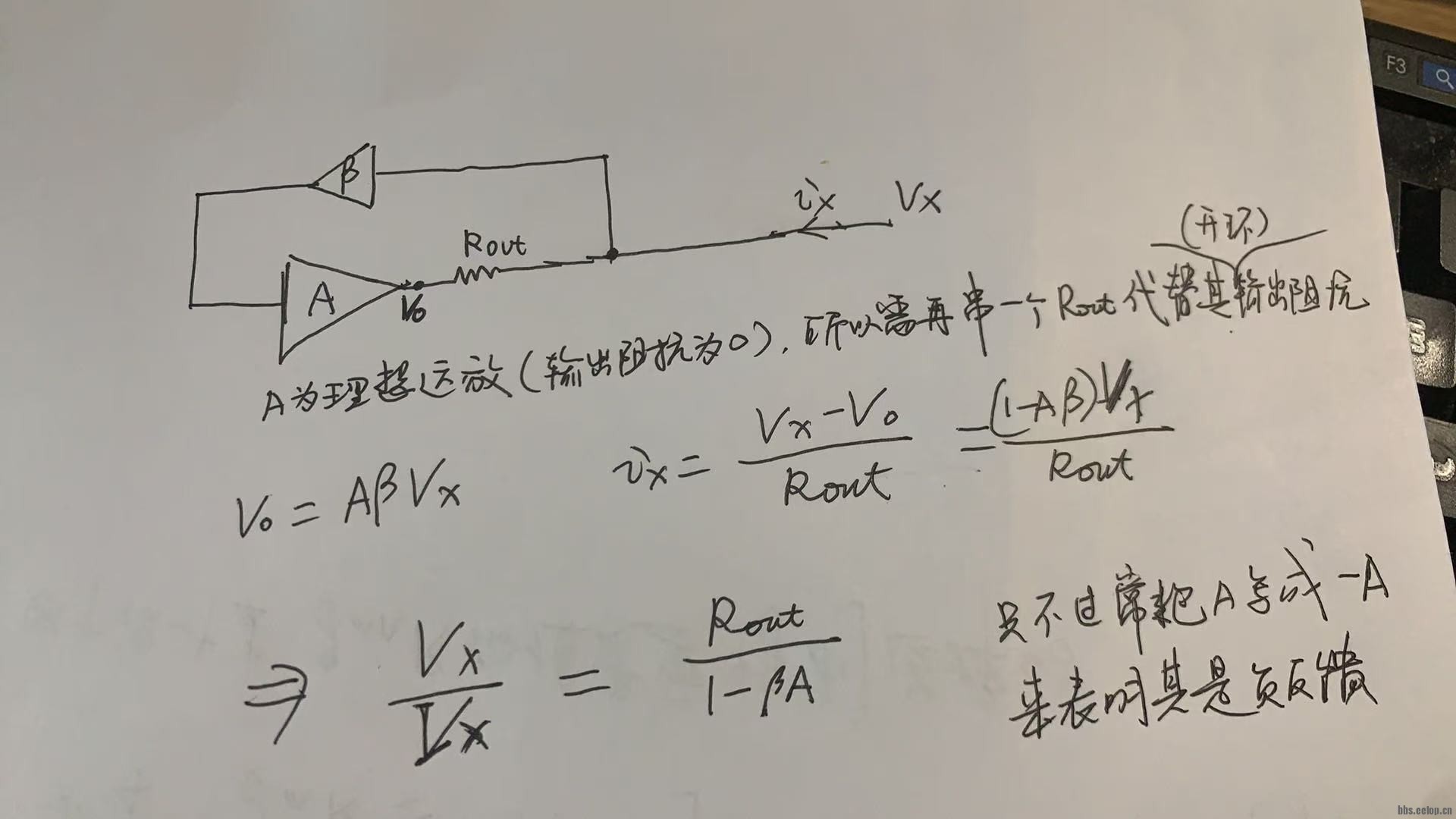

解释一下为什么是(1-LG),很多人习惯了(1+LG)是因为习惯了负反馈,所以天然就认为是 -A
点评
(1+T),T=-LG,无论正负反馈,都是正确的!不用去区分正反馈还是负反馈。再次强调,RR可能有许多种表达式,取决于断环点。  发表于 2025-9-16 06:24

 楼主| 发表于 2025-9-15 18:25:55 | 显示全部楼层
totowo 发表于 2025-9-15 16:11
是的,开环阻抗可以只考虑上面的1/gm
准确讲闭环后公式里不是(1+ LG),其实照理说应该是 (1-LG),只不 ...
①谢谢前辈回复,刚刚我重温了课本,发现拉扎维中造成1+LG的原因是,默认A为正,但是是负反馈,反馈量叠加时与输入相减了。
②图中两个N管的gm应该是相同的(不是等效跨导哈),因为电流是两倍的关系。我照着您的方法再算了一下,结果是gmnRs大于1(也就是Rs上的压降大于n管过驱动电压的一般)就不会出现负阻了。
回复

发表于 2025-9-15 18:42:43 | 显示全部楼层
liuxinyua 发表于 2025-9-15 18:25
①谢谢前辈回复,刚刚我重温了课本,发现拉扎维中造成1+LG的原因是,默认A为正,但是是负反馈,反馈量叠 ...
嗯,你说得对。下面的两个gmn关系不是两倍,这里我搞错了。
不过Return Ratio这个解题方法是没问题的,不管是正反馈还是负反馈,只要是单环,就可以用这个方法。事实上这个方法跟反馈极性本身没关系,唐老师说“只有负反馈才能用”应该是不对的

 楼主| 发表于 2025-9-15 20:11:45 | 显示全部楼层
我刚刚用小信号验证了一下(给Vt,计算Vt/It),结果和用return ratio的方法计算结果一样。
前辈,还有个疑问,就是唐老师的方法要怎么修改才是正确的呢?
不知前辈是否方便加个联系方式,小弟小红包感谢您的赐教

发表于 2025-9-16 06:20:52 | 显示全部楼层
hjjjjy 发表于 2025-9-12 11:35
这下面那部分是负阻抗,(1/gm4) // -(gm1*(1+gm2*Rs))/(gm2gm3)。直接求去掉M4之后的等效输出Gm,就是gm3/g ...
你发现唐老师一个少负号的错误后,在抄袭唐老师的结论(1/gm4) // -(gm1*(1+gm2*Rs))/(gm2gm3)。
(1/gm4) // -(gm1*(1+gm2*Rs))/(gm2gm3),这个表达式是不能通过Ro,open/(1+T),T=-LG,推导得到的。

发表于 2025-9-16 08:56:11 | 显示全部楼层
前辈,还有个 ...
唐老师的办法如上图(一开始唐老师应该也是把A的符号漏掉了)
把这个负阻和外面的正阻再并联在一起,结果应该和RR得到的是一致的
考虑到gm3=2*gm4
-(1+gm2*Rs)/gm3  //  (1/gm4)  = (1+gm2*Rs) / [gm4(gm2*Rs-1)]
与RR的方法一致
这种在输出端本来就有一个shunt阻抗的,有的时候你是可以先把它排除掉,最后再合进来;或者你把它当成环路的一部分,直接计算。
两种方法都是可以的,而且肯定可以等价,只不过计算过程中两者的RR是不一样的了
在这道题中,一旦把1/gm4先单独摘出去的画,对剩下的电路你如果用RR的方法,你会发现因为考虑到Ro=inf,所以其“开路阻抗是无穷大”,但是同样的”RR也必然会出现无穷大“,最后就不太容易计算了。。。这个时候你需要先保留Ro,最后计算出来后再把Ro->inf,这样才能得到一个有限的值。当然我认为唐老师的意思是,这个时候除了那个正反馈外,本身Rs就是一个串联负反馈,所以他认为可能在计算RR上会碰到问题...但其实也还好,如下图
