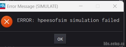

仿examples里面自带的示例时老是出现这样的报错,有人知道什么原因吗
 楼主| 发表于 2025-9-17 16:52:58 | 显示全部楼层
已解决,环境变量没设置

我那个问题是hpeesofsim和ADS没关联上
 楼主| 发表于 2025-10-28 21:49:01 | 显示全部楼层
设置环境变量:
ADS_DIR      自己的ADS路径
HPEESOF_DIR      自己的ADS路径
HPEESOF_LIC_DIR    自己的EESOF路径

谢谢,昨天试了可行的。
