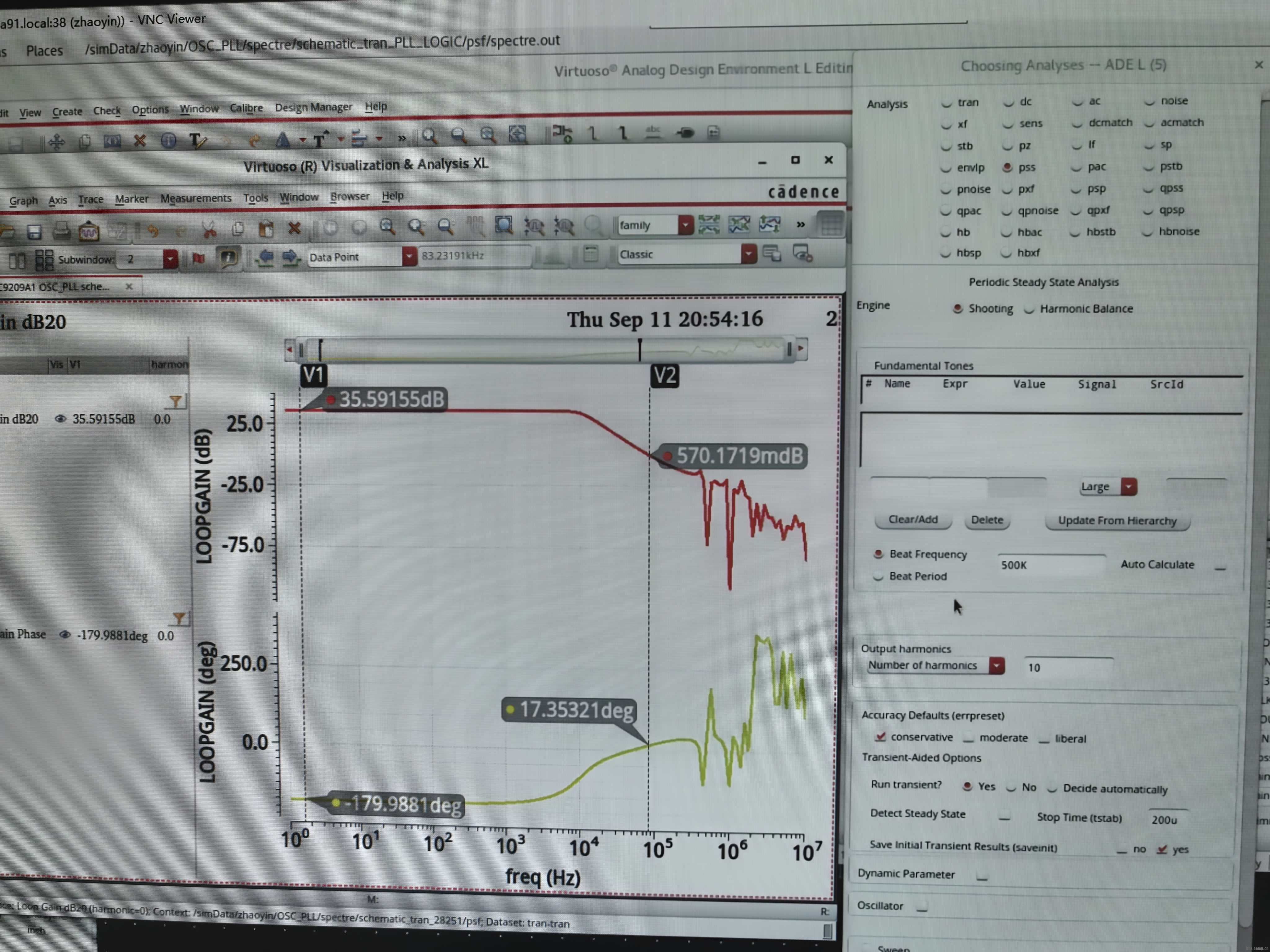

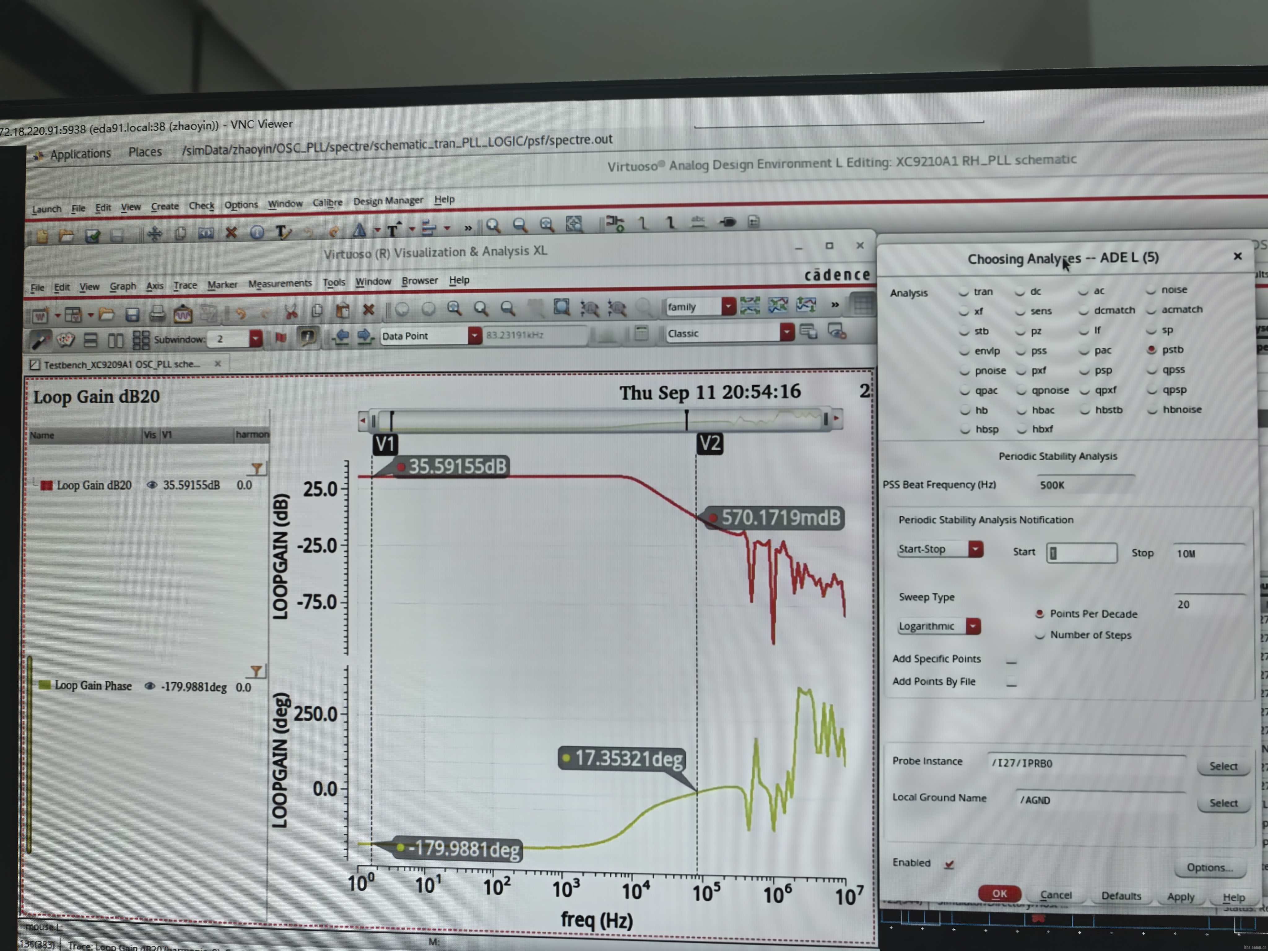

用pss+pstb仿真PLL环路特性,波特图看着挺异常的(高频段不断在抖动),请问这个可能是什么造成的?这个仿真结果正常吗?

step number多跑点,如果形状没变,只是更光滑了那多半就是你电路设计有问题
发表于 2025-9-12 15:05:48 | 显示全部楼层
如楼上所说,像是仿真精度的问题
