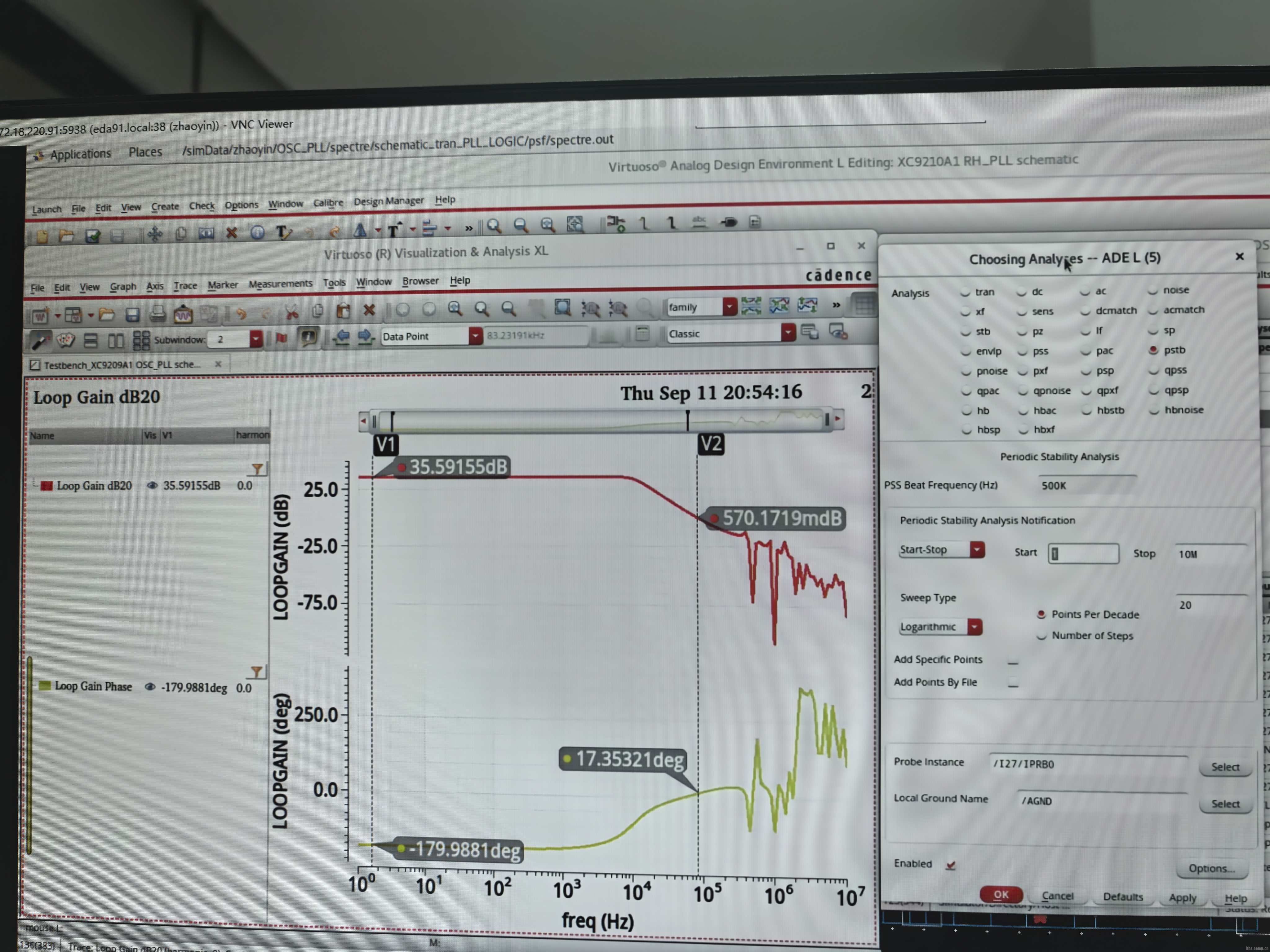

用pss+pstb仿真PLL的环路稳定性,这个波特图出来这个样子,高频抖得很厉害,请问这个波特图正常吗

pstb的高频部分可以不管的。
不过PM才17就要用tran检验一下了,比如稳定后注入一个干扰,看看这个干扰下vctrl的波动波形。
