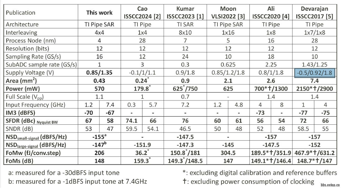

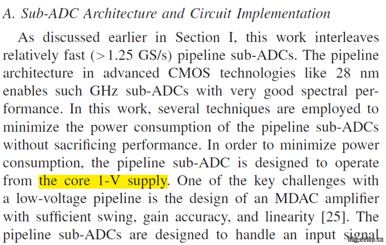

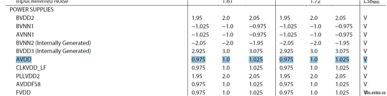

图1为MTK的2025年ISSCC:A Power- and Area-Efficient 4nm Self-Calibrated 12b/16GS/s Hierarchical Time-Interleaving ADC中给出的对比表格,对2017年ADI的产品AD9213引用称电压为0.92V,但原文(图2)和产品里标注的core电源(图3)都是1V(另:负压0.5V也没有出处),有人知道这是咋回事么?
