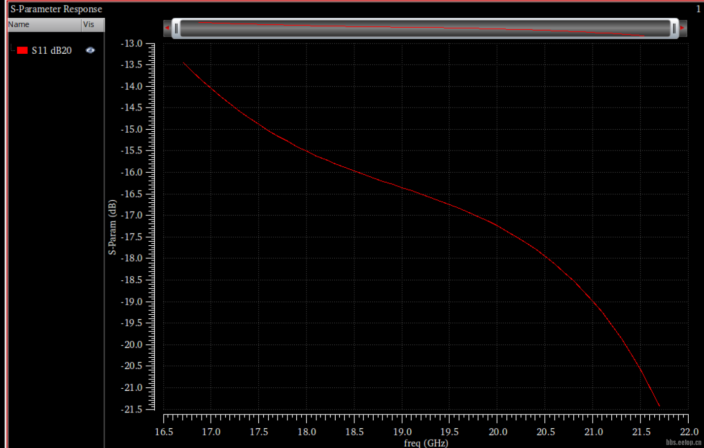

[求助] 画出来的电感仿真值和理想设置的差不多,但是带入到电路中进行前仿差别很大
发表于 2025-9-9 15:38:14 | 显示全部楼层 |阅读模式
悬赏20资产未解决

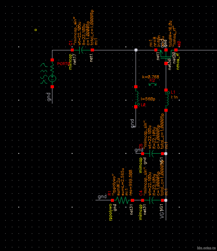

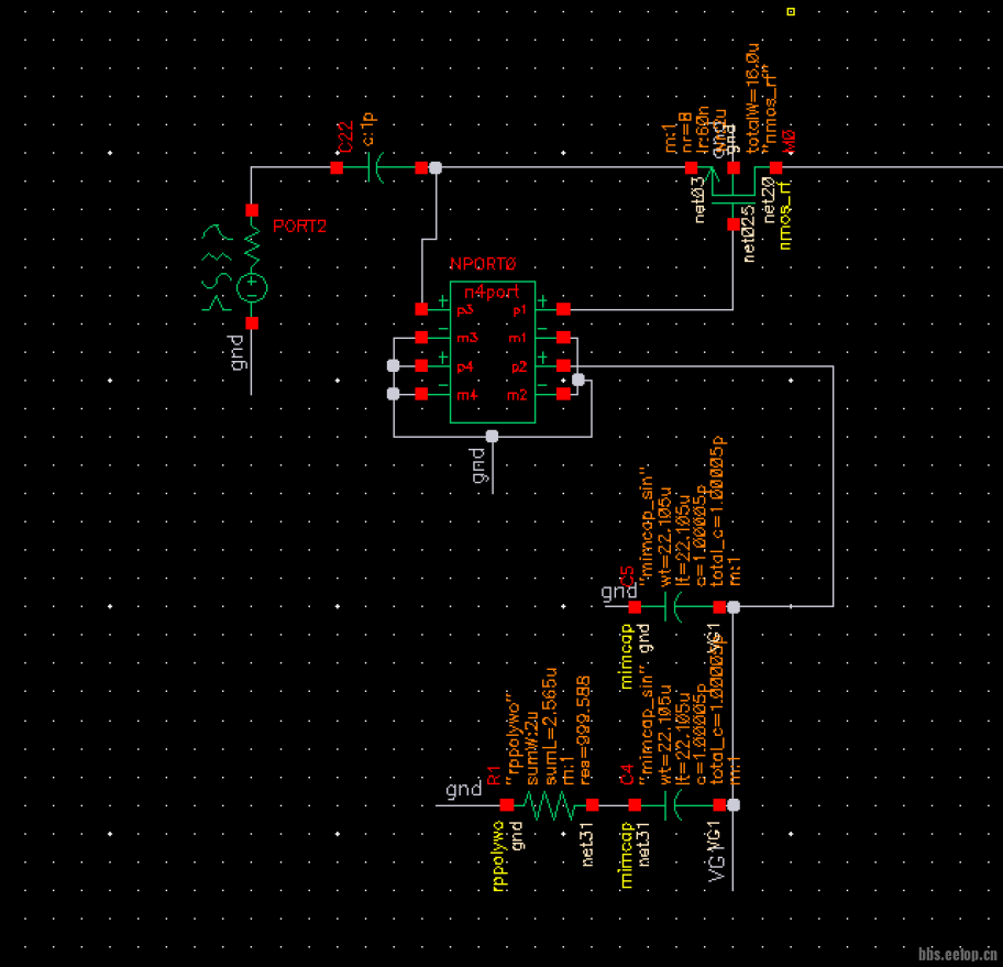

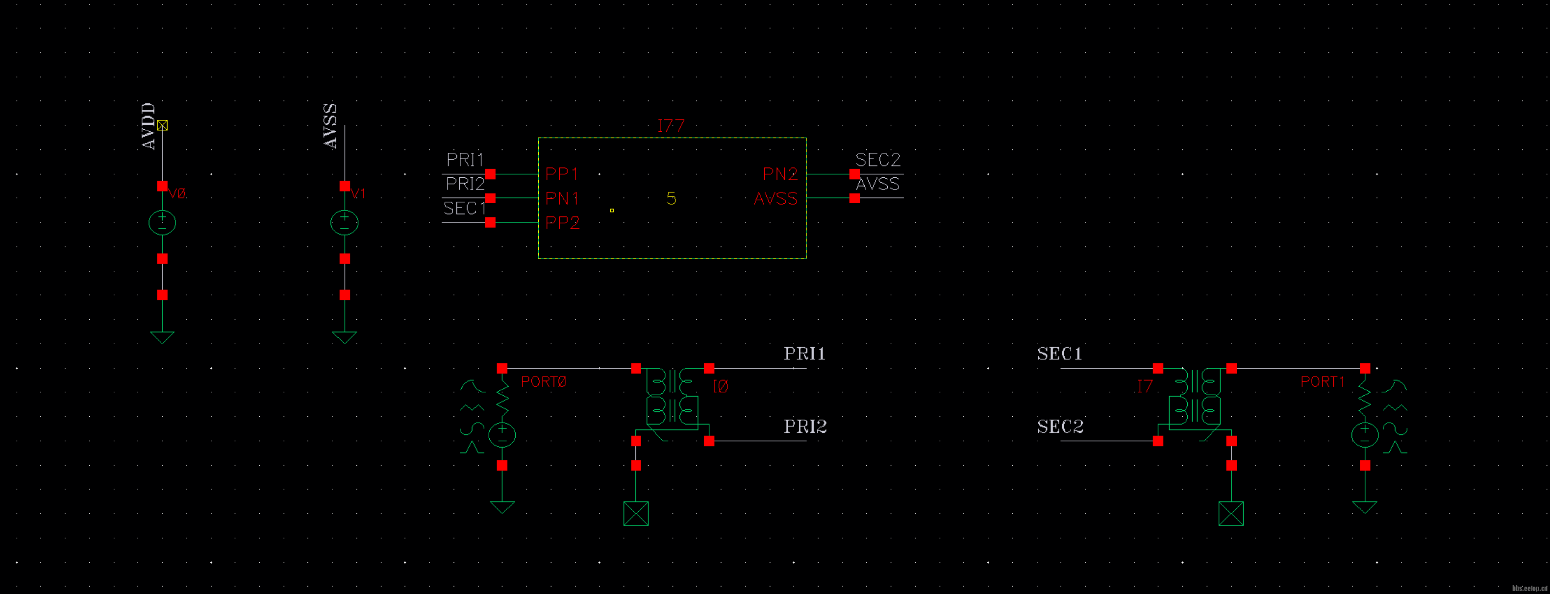

testbench应该没有问题
画的电感
画的电感
理想器件
理想器件

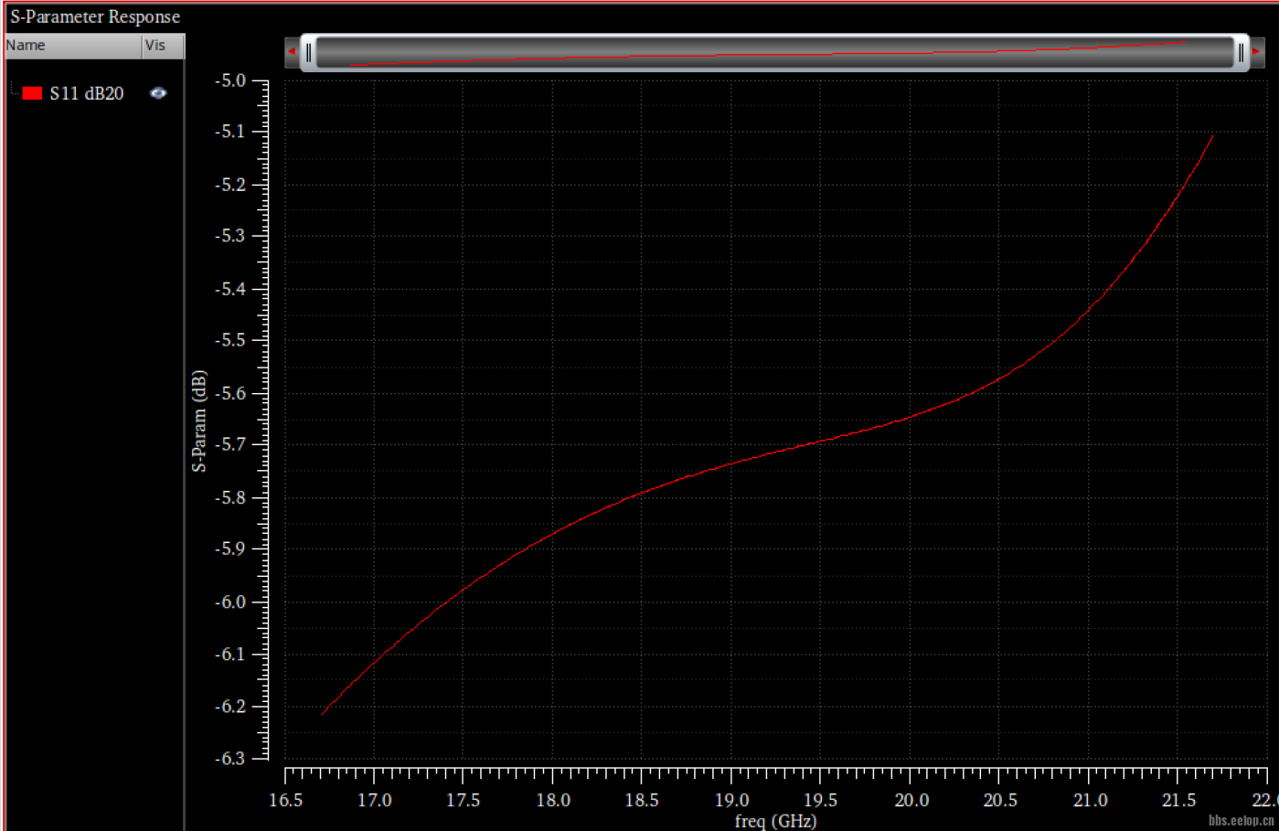

电感仿真结果
电感仿真结果
测试电路
测试电路
发表于 2025-9-9 17:15:06 | 显示全部楼层
你理想电感带上Q再去看看
回复
 楼主| 发表于 2025-9-9 19:41:40 | 显示全部楼层
522526tl 发表于 2025-9-9 17:15
你理想电感带上Q再去看看
我理想电感带q了,设置了阻值
回复
发表于 2025-9-10 08:52:42 | 显示全部楼层
1934417555 发表于 2025-9-9 19:41
我理想电感带q了,设置了阻值
看看你仿真结果差别多大,图片放一下
回复

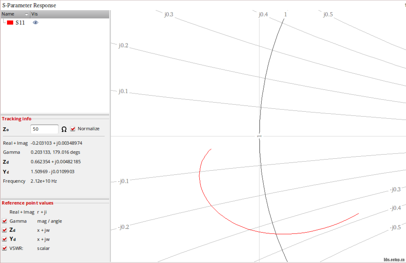

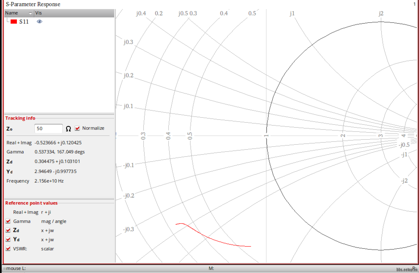

 楼主| 发表于 2025-9-10 09:48:22 | 显示全部楼层
522526tl 发表于 2025-9-10 08:52
看看你仿真结果差别多大,图片放一下
理想
理想
画的电感
画的电感
理想
理想
画的电感
画的电感
我主要就看了s11
回复
发表于 2025-9-10 14:46:31 | 显示全部楼层
理想balun极性对了吗?把k加个负号试试?
回复
 楼主| 发表于 2025-9-10 19:42:41 | 显示全部楼层
应该是对的,今天下午看过了应该是寄生电容的问题
回复
