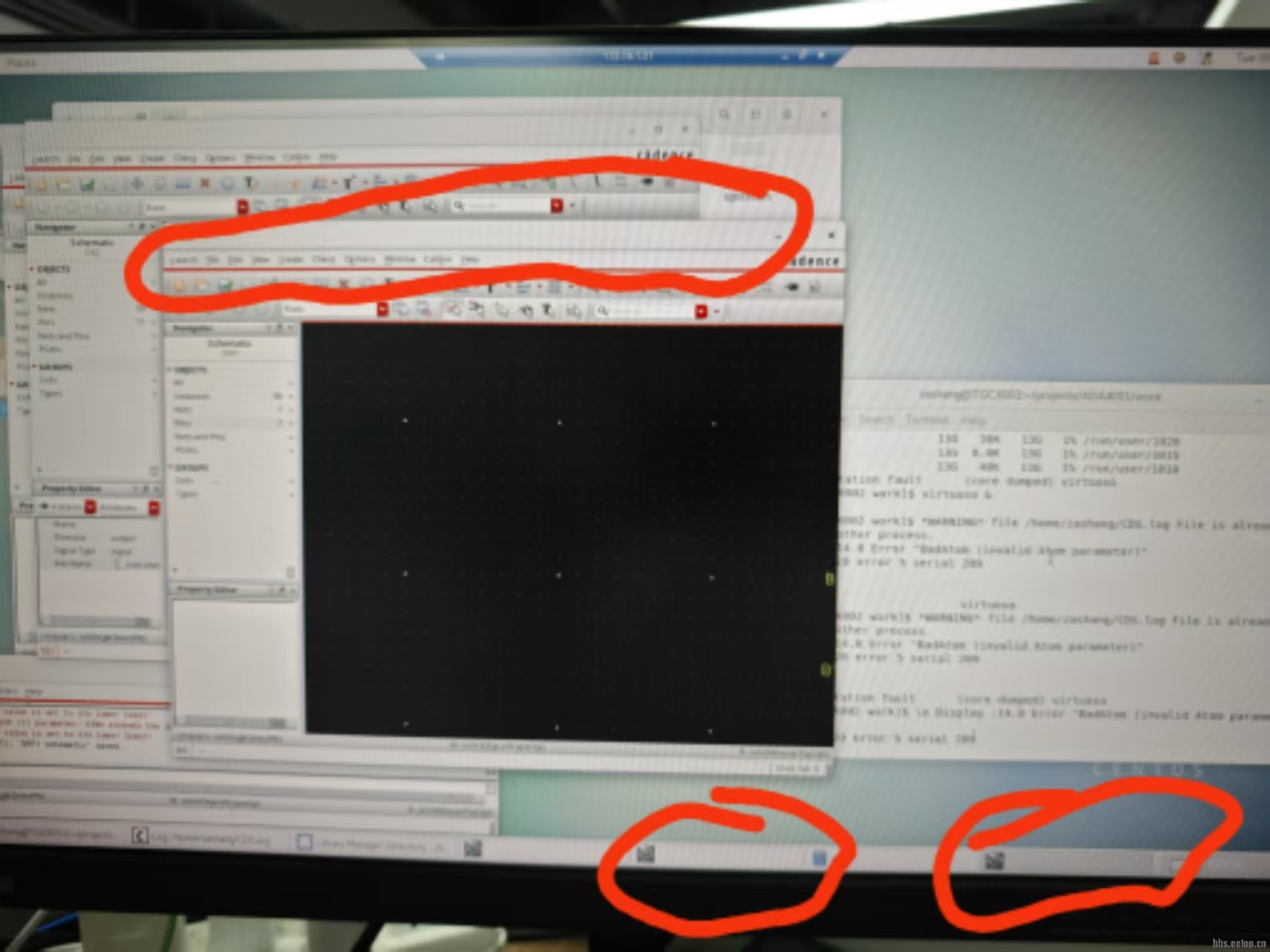

不知道是哪里设置的问题,在打开电路项目之后,任务栏以及窗口最上面不显示项目名,就很难找到我想打开的项目,有大佬能帮忙解决一下吗?

Cdsenv Editor里面搜索windowNameFormat。。。然后添加Type——string。。。value——%a %m: %l %c %v %x 试试能好吗?我也不确定是不是这个参数
发表于 2025-9-9 09:12:45 | 显示全部楼层
试试能好吗?我也不确定是不是这个参数

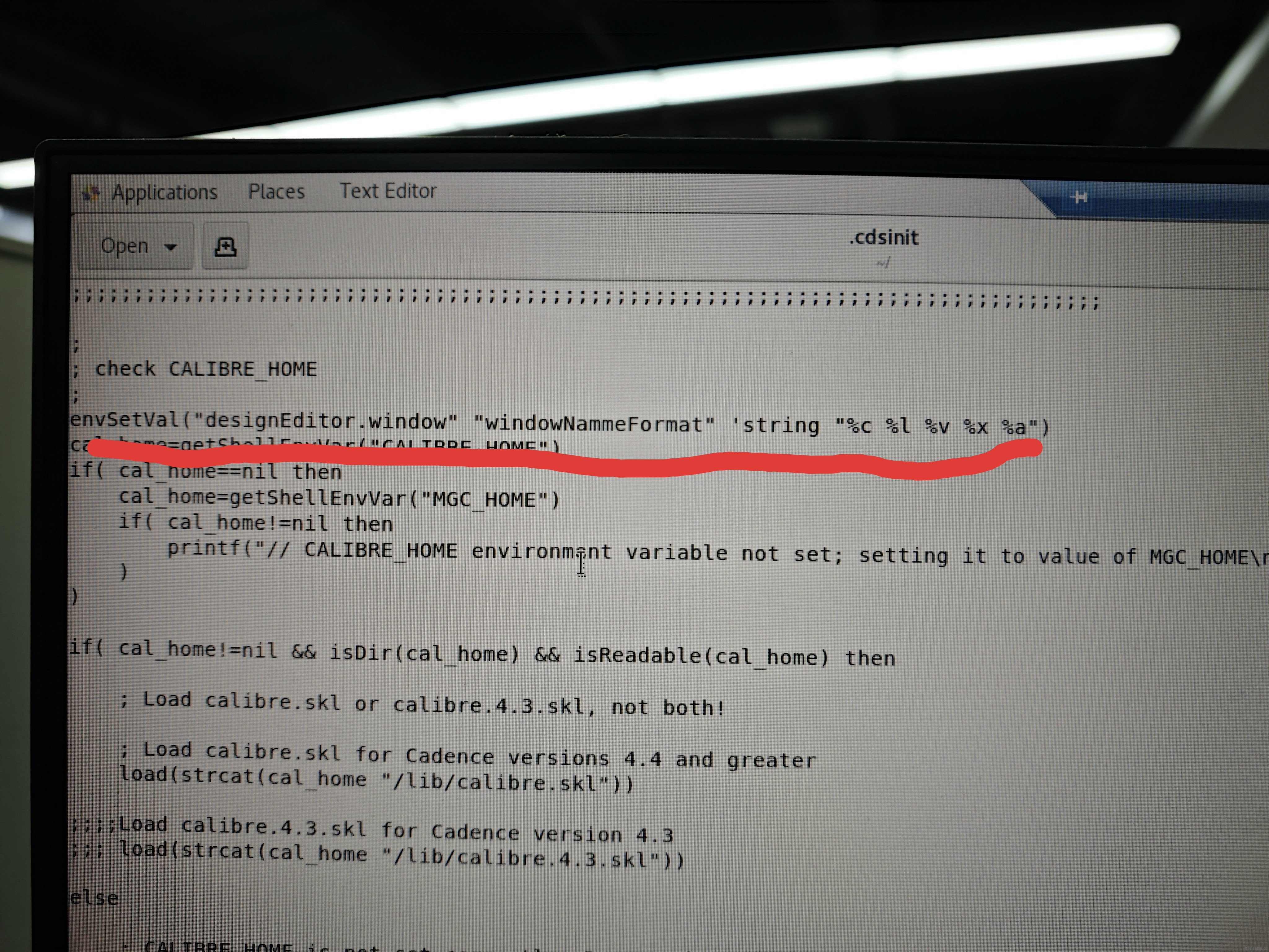

 楼主| 发表于 2025-9-10 09:27:55 | 显示全部楼层
我把这一串代码手敲到.cdsinit里面了,但是没作用

发表于 2025-9-10 10:34:20 | 显示全部楼层
这是cdsenv文件里的
具体操作
virtuoso的CIW窗口,,options下拉菜单,,cdsenv editor
在这里搜索这个变量windowNameFormat
然后变量类型是string(这个应该默认是的),,值给到       %a %m: %l %c %v  %x
