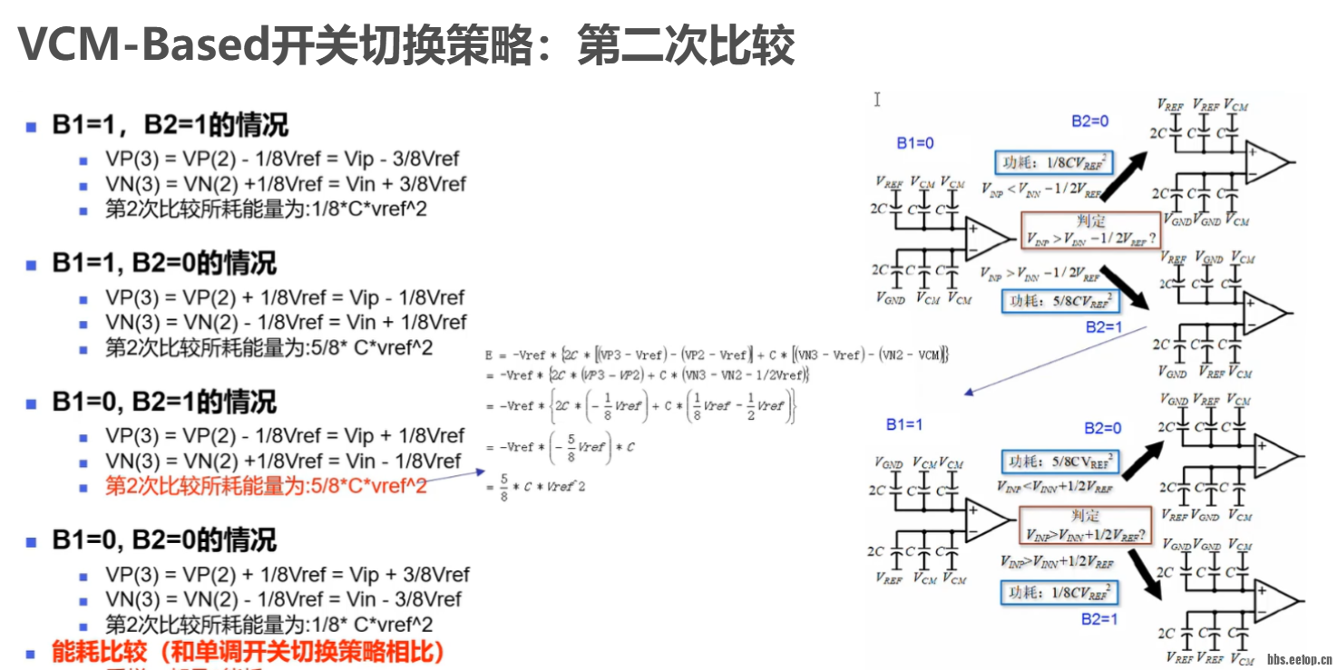

[求助] 基于Vcm-Base的开关切换策略的全差分SAR ADC输出的是什么数字码
发表于 2025-9-8 16:56:16 | 显示全部楼层 |阅读模式

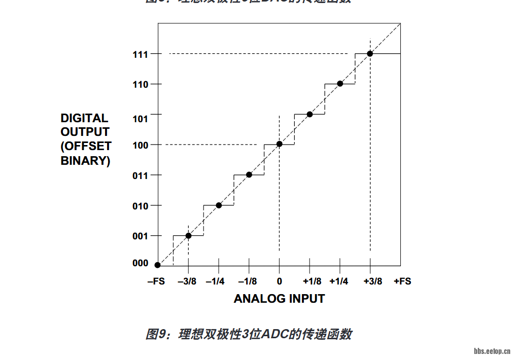

本人新手小白,不知道基于Vcm-Base的开关切换策略的全差分SAR ADC输出的是什么数字码,一开始以为是偏移码,但经过验算好像又不是偏移码,比如一个差分输入量化后输出110,将差分输入取反后按照Vcm-Base的开关切换策略应该输出001(就是110取反),而偏移码与110原点对称的却是010,请前辈解惑,十分感谢!
