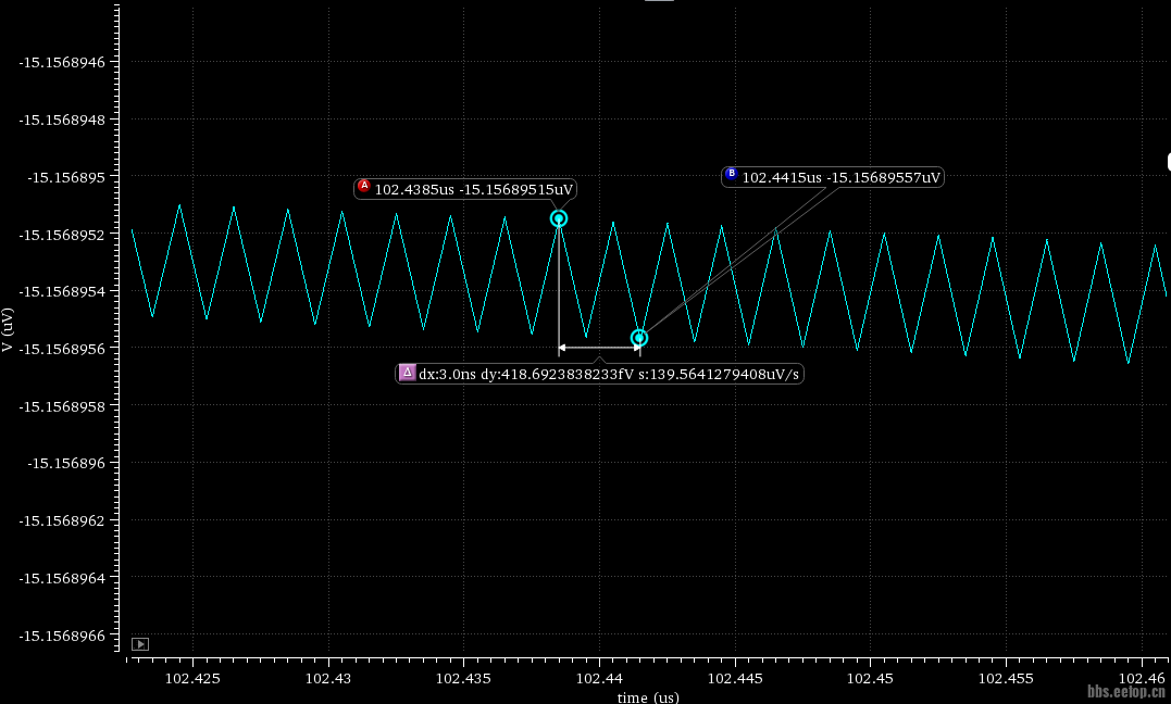

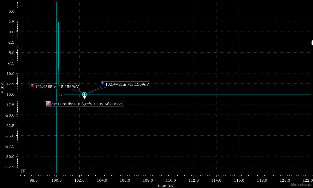

LDO环路加干扰,看的瞬态结果。
瞬态仿真
瞬态仿真
放大后的波形
放大后的波形
 楼主| 发表于 2025-9-8 15:43:37 | 显示全部楼层
应该是仿真器问题吧
发表于 2025-9-8 17:54:52 | 显示全部楼层
不是,仿真精度问题。
发表于 2025-9-8 18:14:57 | 显示全部楼层
精度问题,把runlvl设到6,或者method改成gear2,应该就平了
