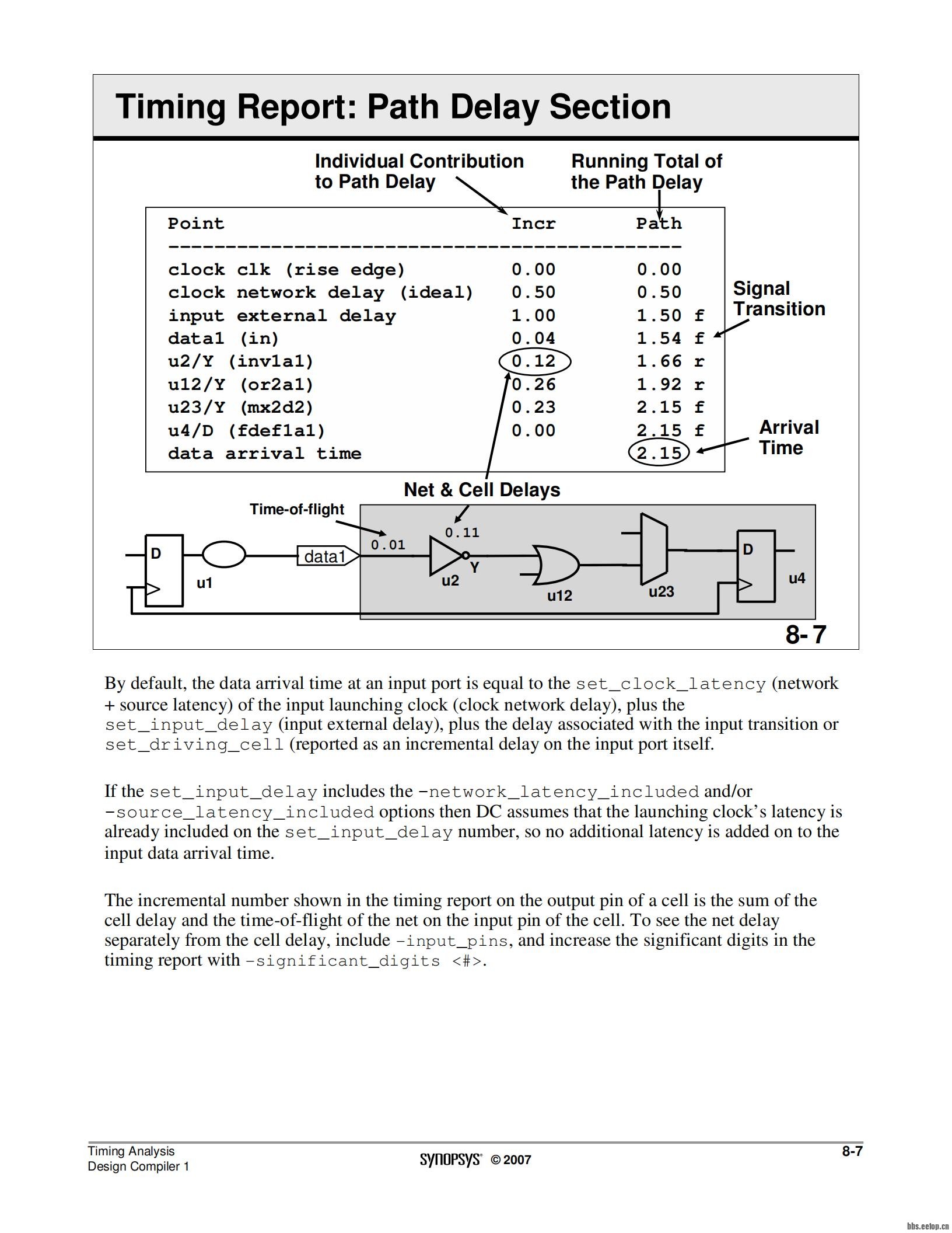

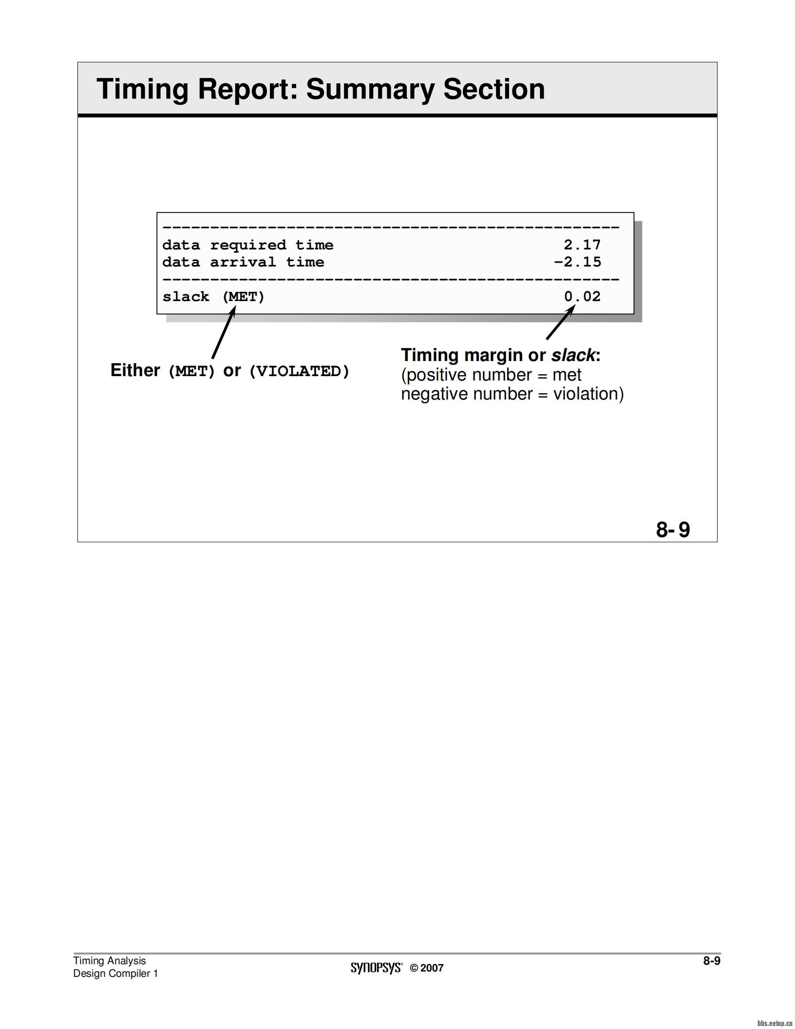

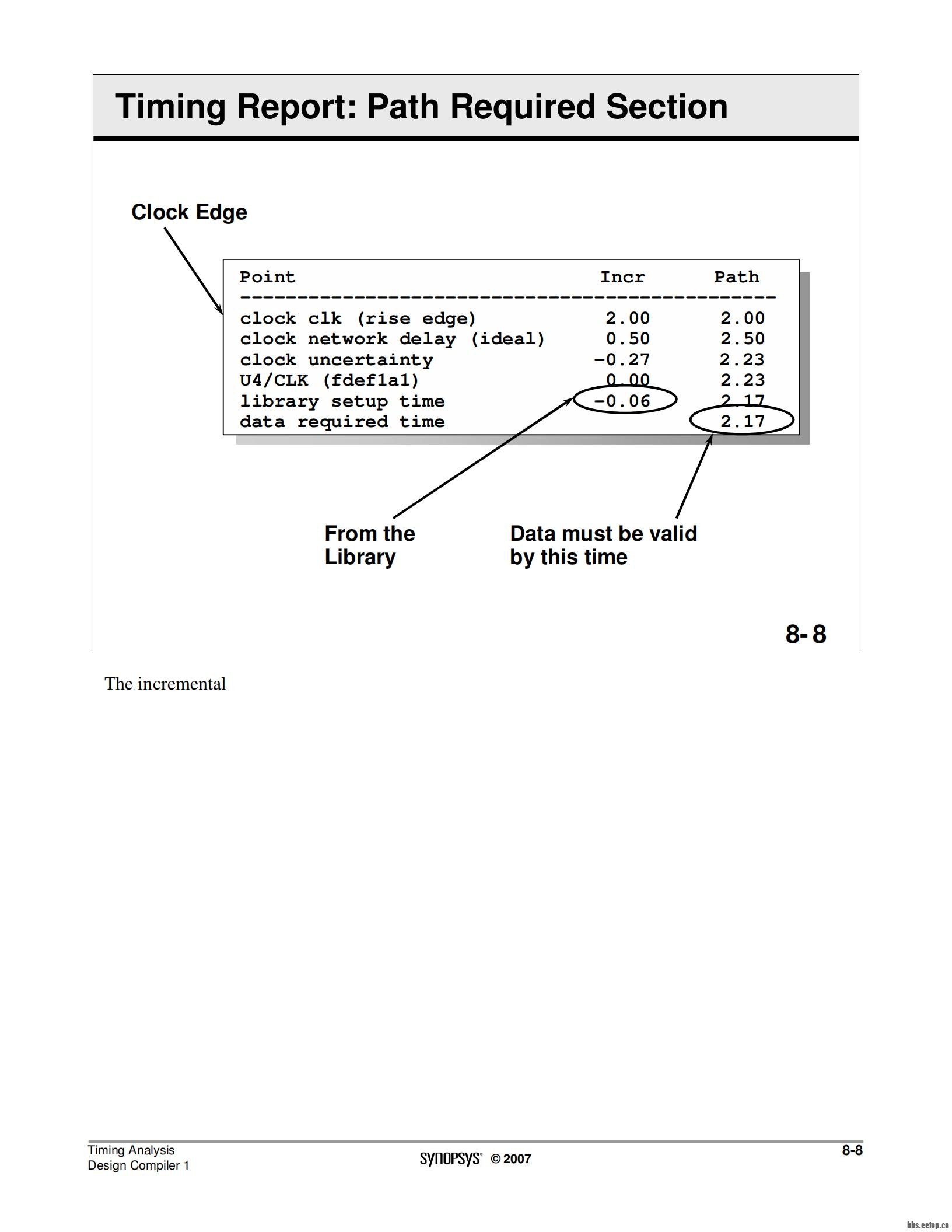

我知道有说synopsys dc work shop在这个地方no hold,但其他地方就完全没出现hold的报告了
发表于 2025-9-8 00:54:39 | 显示全部楼层
一般默认是setup violation吧,加个选项-delay_type min出来的report应该就是hold violation了
发表于 2025-9-8 09:46:43 | 显示全部楼层
时钟都是理想的,hold没意义
发表于 2025-9-8 10:17:15 | 显示全部楼层
前端现在还没有clock cone, 报的Hold violation意义不大,后端的PR阶段会修这些hold
发表于 2025-9-8 10:24:21 | 显示全部楼层
没必要看
 楼主| 发表于 2025-9-8 19:17:48 | 显示全部楼层
好的,感谢各位回复。感觉和FPGA有点像,主要看建立时间
