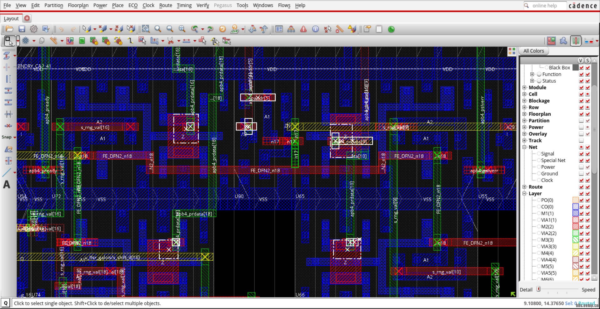

在测试一个工具的routing结果,设计很小,但是有一些DRC在ECO中始终修不掉(尝试过一些NanoRoute的参数)。ecoRoute迭代了一轮就不再动了,有大佬知道这是什么原因嘛

破案了家人们,verilog用的不对,我工具转换的verilog有问题,用innovus的那份verilog就正常了,drc也都clean了

基本上是一些short问题为主,利用率大概是70-80这样,不过这个def里面的结果和innovus routing的结果是很相似的,只是via类型和线宽可能不太一致,然后可能在pin shape内多了一些segment

shorts exists so. your design may have operlaps or routing blockage over macros like that, debug why shorts are exist .
发表于 2025-9-7 16:02:51 | 显示全部楼层
if possible share shorts pic

this is a local pic after ecoRoute, but not 'Metal Short'
 楼主| 发表于 2025-9-7 16:21:56 | 显示全部楼层

I select the objs which DRC type with 'Metal Short', as shown in follow fig
发表于 2025-9-8 10:03:53 | 显示全部楼层
和routing blockage short了吧
发表于 2025-9-8 10:50:47 | 显示全部楼层
看一下报short的两个东西是什么呀?确实像是blockage
 楼主| 发表于 2025-9-8 11:00:47 | 显示全部楼层
regular wire,不知道为啥这种修不掉
发表于 2025-9-8 11:03:40 | 显示全部楼层
这不是同一条wire吗
