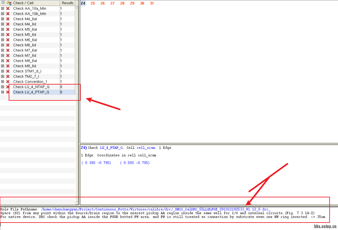

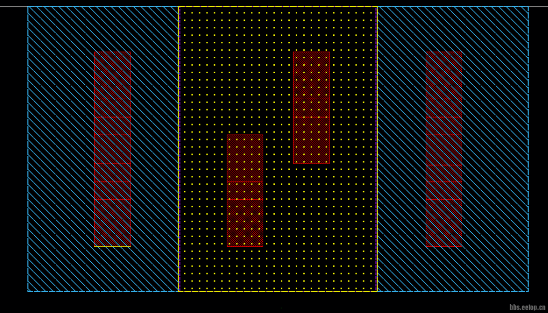

这里有两个错误,让他显示高亮,高亮的是n、p扩散区里面的有源区边缘,请问是什么问题呀

latch up,没有p tap n tap
