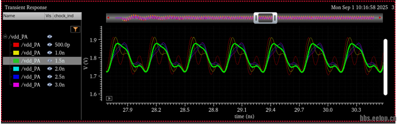

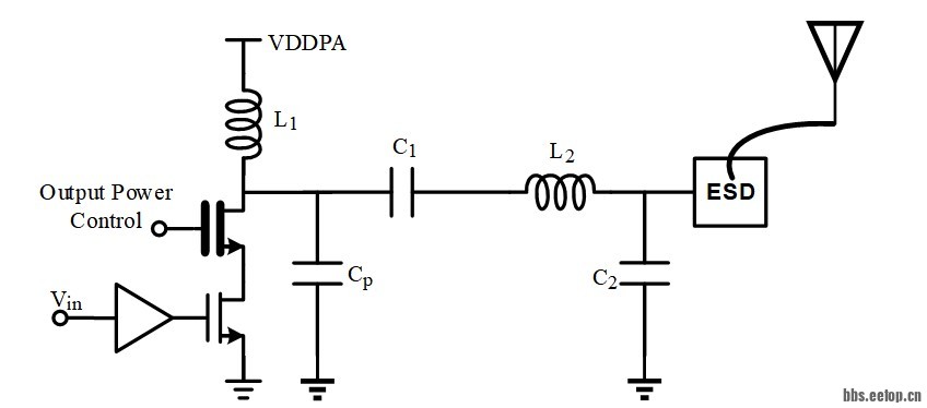

2.44GHz的TX模块,VDDPA是1.8V,但是有200mV的震荡,改L1感觉作用不是很大,目前没有思路了,恳请大佬指点
登录/注册后可看大图

请问这里说VDDPA有200mV的振荡,一般不是改大L1,或者VCCPA这里加电容吗?
另外请问Output Power Control这里的管子,看起来和别的地方的管子不一样,是高压管吗?

我扫描过L1,增大也没什么变化,

加大decap电容试试呢,不要只改Chocke IND啊
