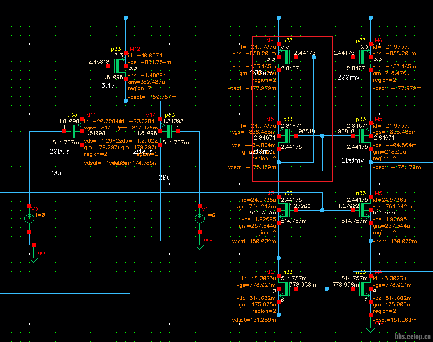

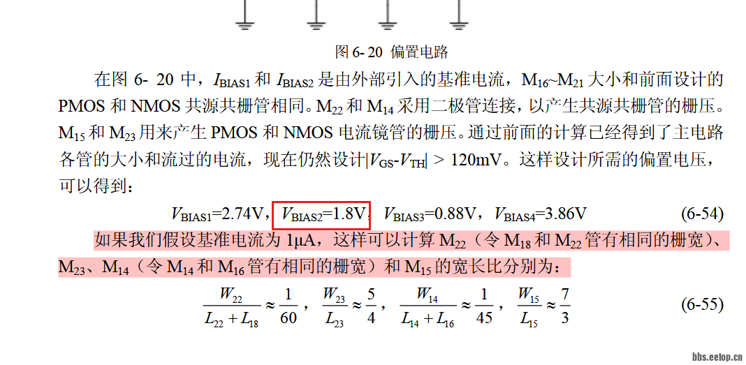

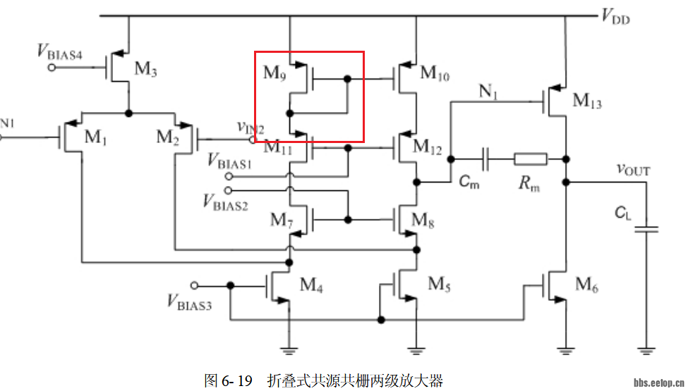

小弟在何乐年的书上仿真第一个结构,这里bias2怎么得出来是1.8V滴,还有实际仿真我这里很难把M11,M7,M5同时饱和,要么M11线性,要么M7,M5线性。换成第二种结构就简单多了。

第一种就是很难饱和呀,M9上VDS至少要一个VTH,第二种只需一个Vdsat。

第一个是共源共栅电流镜,第二个是宽摆幅电流镜;电压裕度第二个更宽松
