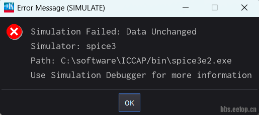

跟着b站上介绍的视频学习软件使用,在仿真的那一步时报错了。
用的是23版的ICCAP,有大佬知道怎么解决吗?

 楼主| 发表于 2025-8-30 20:10:34 | 显示全部楼层
已解决,代码打错了
发表于 2025-9-16 15:14:50 | 显示全部楼层
请问一下iccap安装破解之后怎么和ads关联啊,我一直仿真报错
发表于 2025-9-16 15:16:02 | 显示全部楼层
请问一下iccap安装之后怎么和ads关联,我仿真一直报错
 楼主| 发表于 2025-9-17 16:51:23 | 显示全部楼层
需要额外设置环境变量

发表于 2025-12-5 13:18:27 | 显示全部楼层
请问这个环境变量在哪添加啊
 楼主| 发表于 2025-12-6 17:08:21 | 显示全部楼层
2084519142 发表于 2025-12-5 13:18
请问这个环境变量在哪添加啊
右键此电脑,选择属性,选择高级系统设置,选择环境变量
