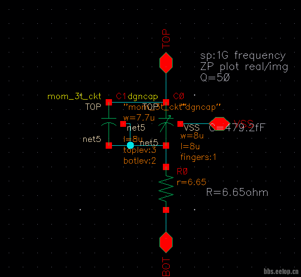

dgnap是MOS电容吗?他的特性是随着电压容值会变化吗?
为什么要将mom电容和这个dgnap并联起来组成一个单元?
下方串联一个电阻又是为了什么?怎么设计这样一个单元?

叠起来是为了增大电容密度,串联电阻是为了降低电容的Q值,避免谐振
