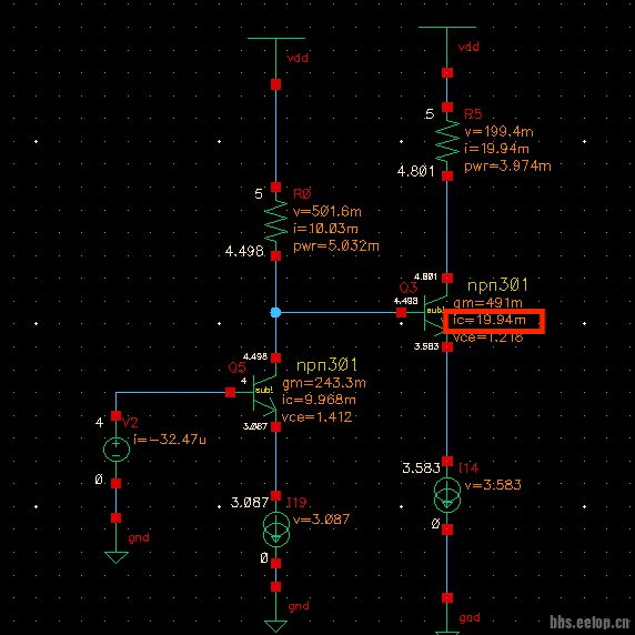

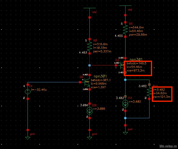

有一个问题我不是很理解,就是对于这样一个带有射级跟随器的放大器,按道理来讲是去提升他的驱动能力的,但是在射随器输出端加了较小的电阻之后,可以看到,他在射随器支路又引入了一路电流,而不是去分下边电流源提供的电流,即使输入一个高频小信号,也是这样,我不太理解这个带载能力应该怎么去体现,按理来讲 带有射随器的放大器,针对电压输出的话应该是一个电压源加上一个小电阻的内阻去驱动负载,但是现在这个电压源输出电压加在负载上后负载电路产生一个电流然后又流回这个射随器的通路,这就感觉很奇怪,这条支路的电流不仅仅由电流源决定了,而与外接负载电阻的大小也有关。有这么情况的话 那么这条支路尾电流源主要起什么作用呢,而且基于这种情况即使射随器的输出电阻小,倘若其射级电压要高的话接小负载,又会有一路较大的电流流过射随器,让他进入饱和,这样的话如何去设计呢?
