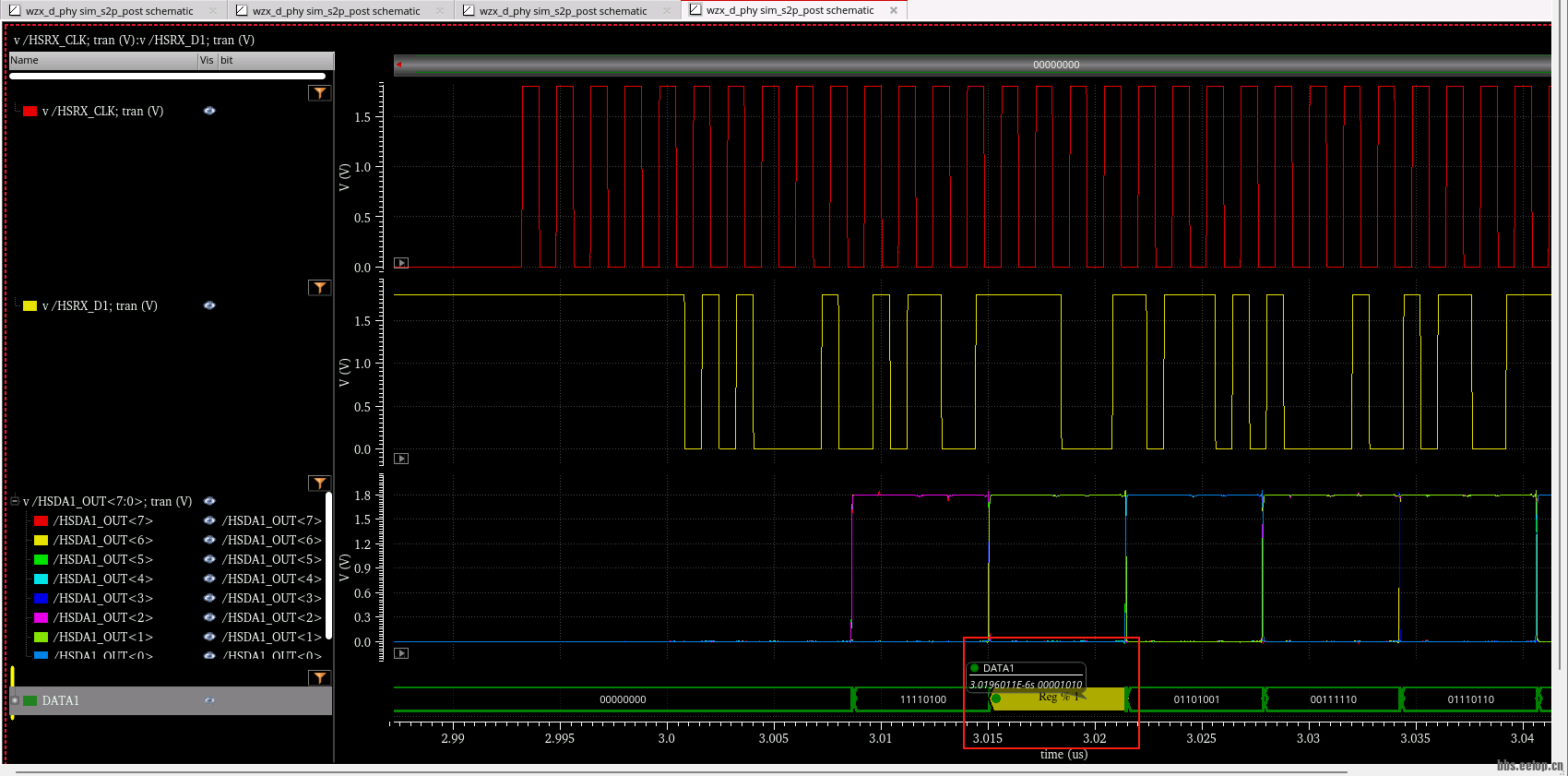

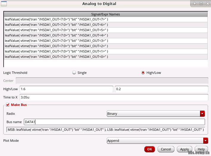

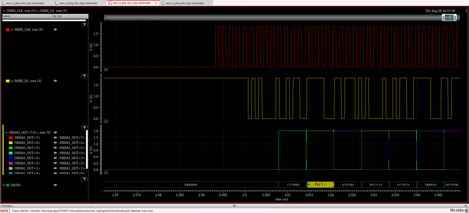

这是小弟做的S2P串转并模块的仿真结果,我将8位结果模拟转数字,其他的lane都没啥问题,唯独这一个lane在开头出现一个Reg %1,我不知道这个是什么意思,恳请知道的大佬告知。下图分别是模转数的设置和仿真出来的结果,电源是1.8V。

刚看了一下,鼠标移到这个地方是有结果的,数字码对的上采样的没啥问题,但是不知道为啥会有这个。
 楼主| 发表于 2025-9-1 10:40:56 | 显示全部楼层
应该是寄存器显示的问题,00001010都显示为Reg %1。
发表于 2025-11-21 09:29:47 | 显示全部楼层
楼主,我也出现了这个问题,都是01010的时候有这个Reg%1,请问这个东西对实际结果有影响吗?
