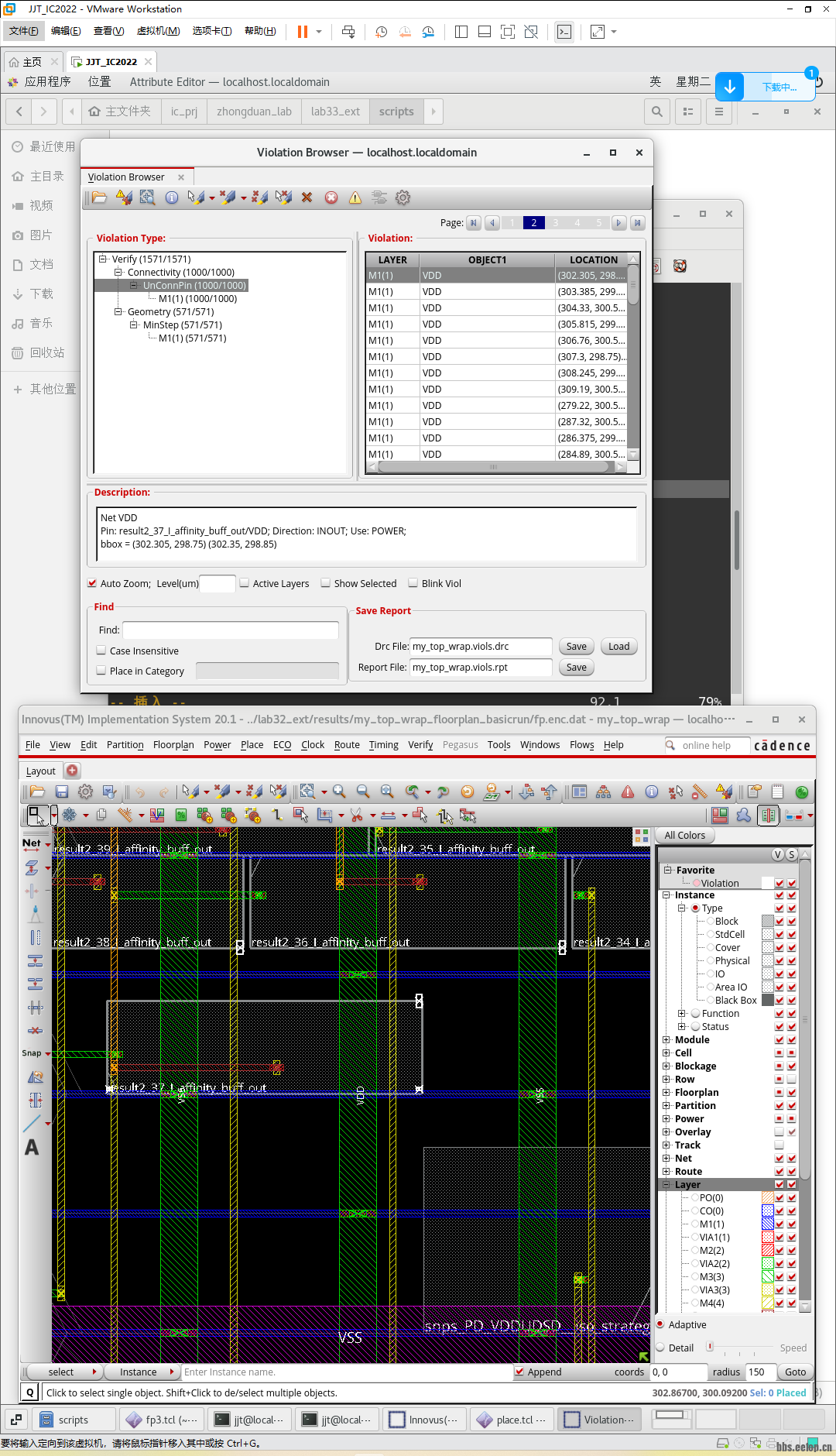

如图,添加了IObuffer后为什么这个IObuffer的VDD没有连到电源带上,我用globalNetConnect 添加也不行,小白一枚,请大佬解答
发表于 2025-8-26 22:52:34 | 显示全部楼层
globalNetConnect 是逻辑连接,你这个是物理连接没连上。
你的M1 followpin间距和stdcell高度不一致。

发表于 2025-8-27 09:18:51 | 显示全部楼层
看着像是track不对,你用的7T的,看一下其他cell是不是9T的。

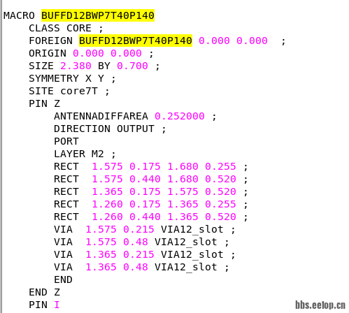

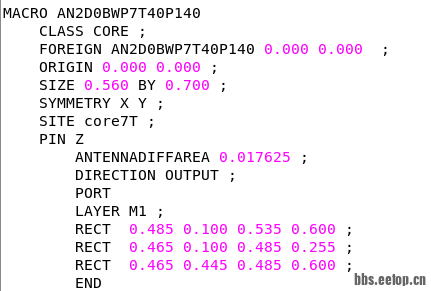

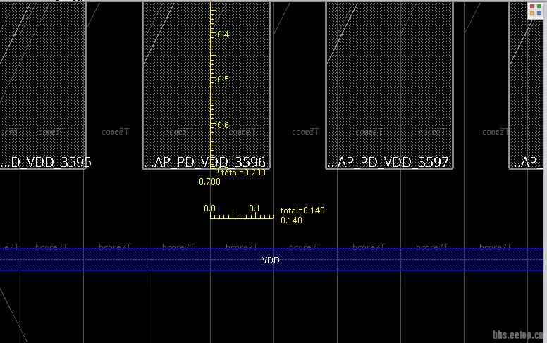

发表于 2025-8-27 09:29:06 | 显示全部楼层
如果其他cell都是7T的,那你创建floorplan的时候也要使用core7T的。你可以量一下site高度是7T(0.14)还是9T(0.18)

发表于 2025-8-27 10:08:45 | 显示全部楼层

 楼主| 发表于 2025-8-27 10:13:35 | 显示全部楼层
疯子凯凯凯 发表于 2025-8-27 09:29
如果其他cell都是7T的,那你创建floorplan的时候也要使用core7T的。你可以量一下site高度是7T(0.14)还是9T( ...
好了好了,好像是floorplan的加了好几个site,默认的不是7T,用setFPlanMode -defaultTechSite 换到7T就好了。非常感谢
