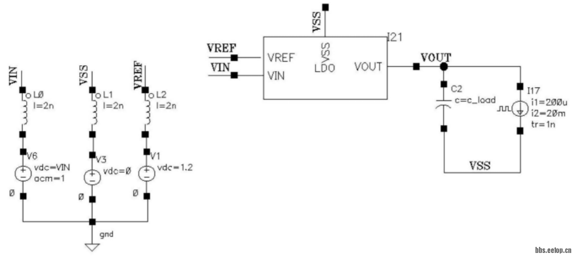

这是在一个LDO的专利上看到的tetsbench,为什么电压源上都加了一个电感(2nH),有什么作用呢?

发表于 2025-8-26 10:56:38 | 显示全部楼层
模拟bonding的电感吧
发表于 2025-8-26 11:12:28 | 显示全部楼层
键合线电感吧
发表于 2025-8-26 11:50:13 | 显示全部楼层
确实挺奇怪,最该放电感的VOUT上不放。
发表于 2025-8-26 15:46:36 | 显示全部楼层
模拟bonding的电感
