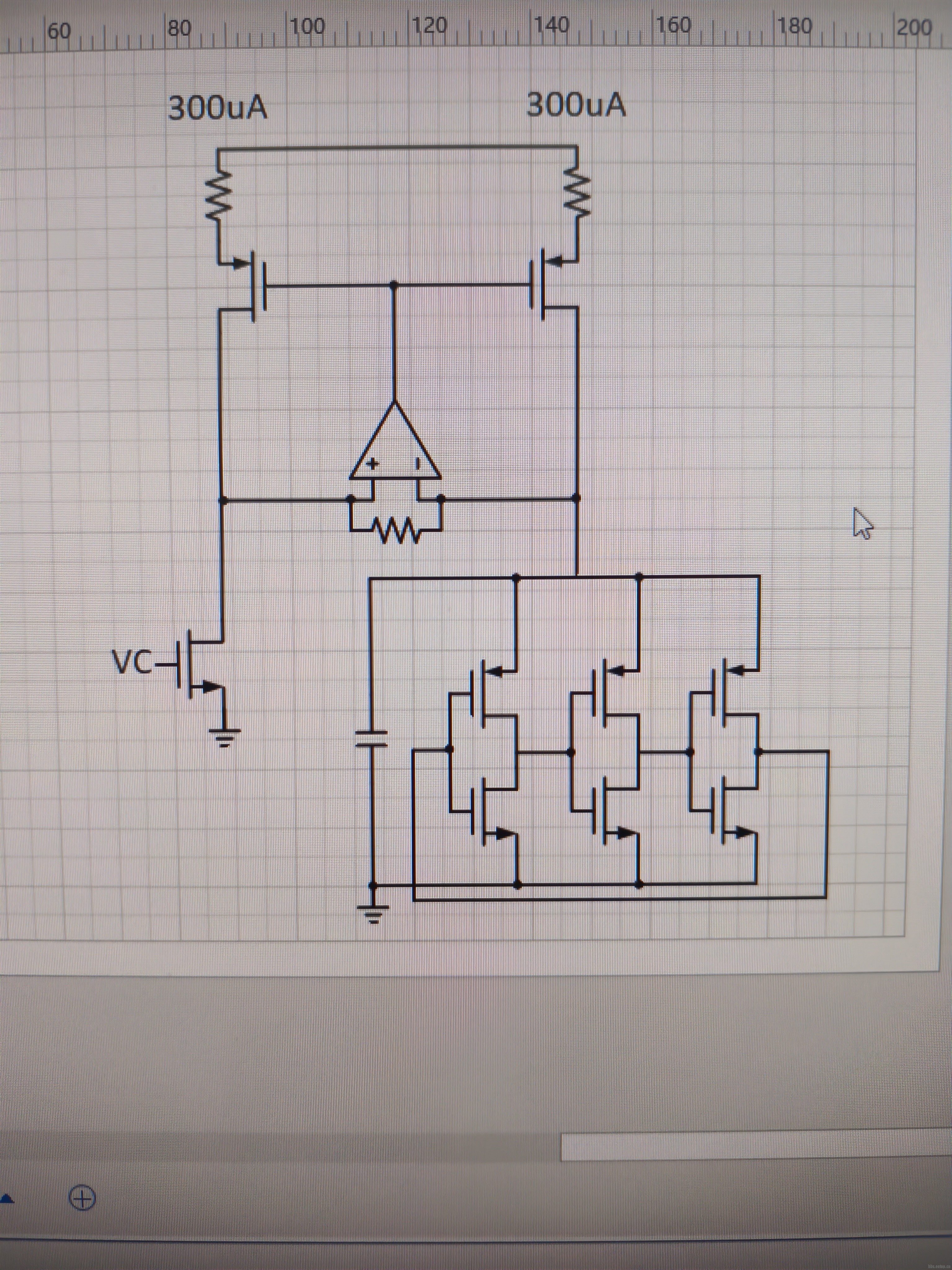

大佬们好,请问图中的VCO结构有参考资料吗?花了一倍的电流代价到底要干什么,有相关论文资料的请告知一下,感谢!
发表于 2025-8-25 23:25:56 | 显示全部楼层
最简单解释就是隔绝LPF,Ring VCO靠的是延时
LPF在VC电压前面,感觉不太像呀

发表于 2025-8-27 08:58:17 | 显示全部楼层
LPF肯定是在前面啊,你难道要直接接到Ring的VDD?好,不讲隔离LPF这些,就单纯看电源电压就不够了
