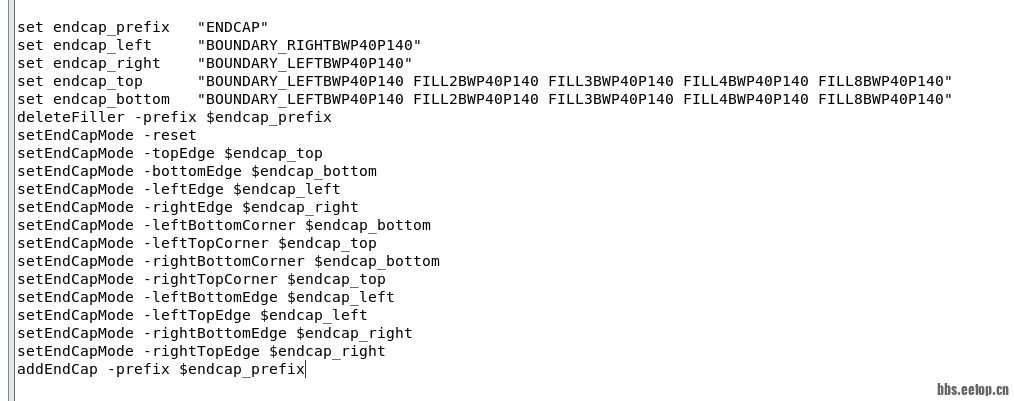

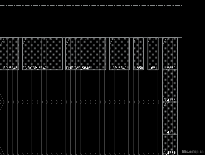

脚本如图2所示,endcap左右边可以填满,但是上下边总有间隔,右边也没有对齐,请问这个问题怎么解决啊 (tsmc28
发表于 2025-8-25 20:26:44 | 显示全部楼层
tlef 有问题,你的标准单元不是site的整数倍

 楼主| 发表于 2025-8-25 20:31:59 | 显示全部楼层
我的tlef文件是这个,请问有问题吗
 楼主| 发表于 2025-8-25 21:04:46 | 显示全部楼层
-GcellMultiple 请问这个参数怎么设置,标准单元库中有相关的信息吗
发表于 2025-8-26 11:35:01 | 显示全部楼层
检查其他std的lef,改用刚好是site整数倍的endcap cell
发表于 2025-8-28 09:32:21 | 显示全部楼层
tech lef和你的std lef不配套,site对不上哦,这是闲鱼买的库吧?
