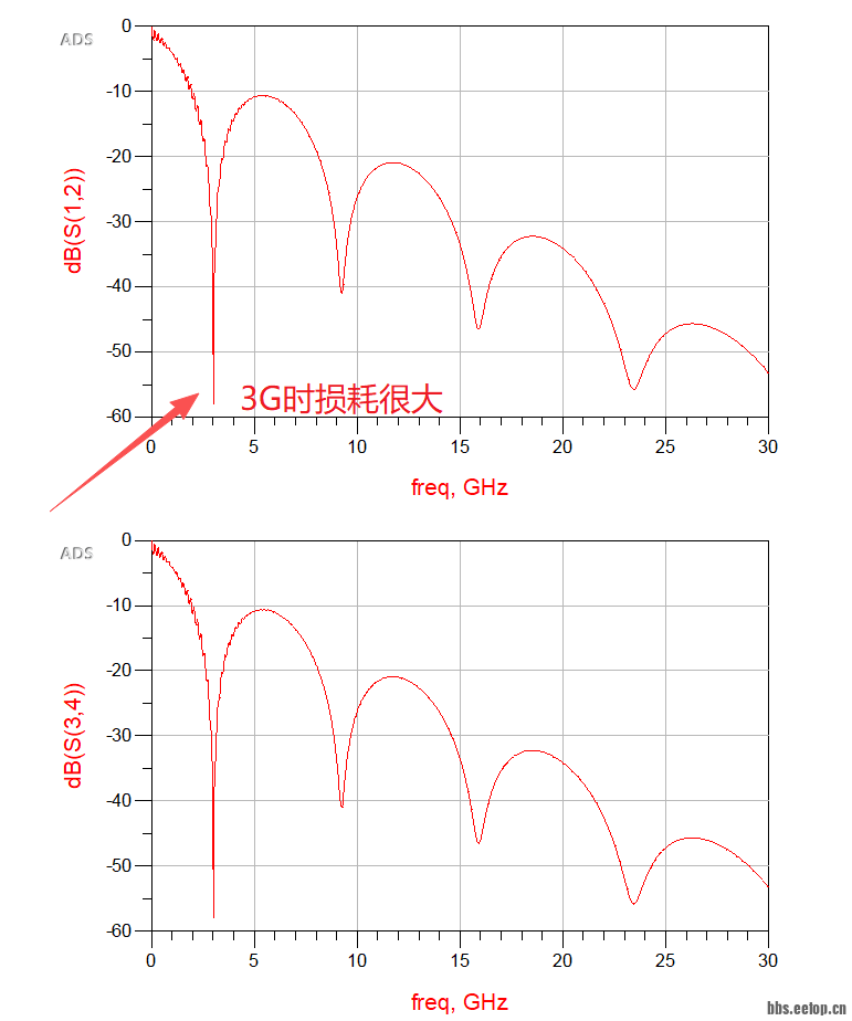

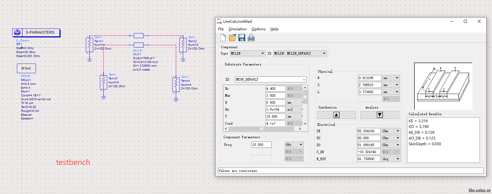

各位大佬:
ADS差分线mclin仿真   testbench和结果如图,
为啥S12在3G的时候会有那么大的损耗?并且单端mlin没有这种中间频率凹陷的3G频率.
把term内阻换成50Ω结果也一样

发表于 2025-8-24 12:05:16 | 显示全部楼层
谐振了。
发表于 2025-8-24 12:12:54 | 显示全部楼层
你传输线长度设置的是0.5米,单端传输线没有这种凹陷?
 楼主| 发表于 2025-8-25 00:10:10 | 显示全部楼层
单端没有
 楼主| 发表于 2025-8-25 09:58:31 | 显示全部楼层
怎么理解谐振,怎么解决谐振?要用带状线吗?
发表于 2025-8-25 10:05:18 | 显示全部楼层
你好像对传输线理论不太熟悉。
你把你模型的传输线长度改成 5cm 或者 5mm,再试试。
