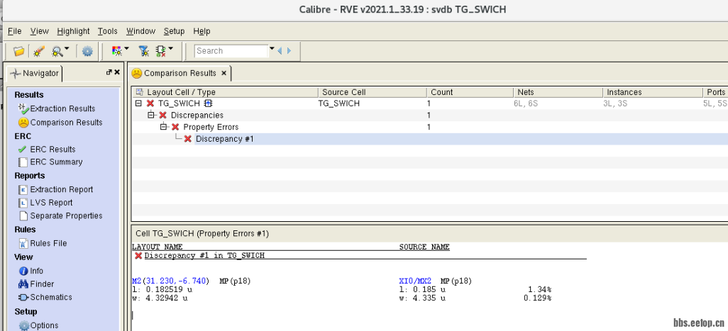

STD_CELL LSV无法通过,L和W差距不大,但是报错,如何解决

 楼主| 发表于 2025-8-24 02:20:35 | 显示全部楼层
错误图片如下图所示
 楼主| 发表于 2025-8-24 02:22:31 | 显示全部楼层
原因为,SCHEMATIC中的L无法自动设置成左侧版图的参数,如L自动调整成185n,导致该错误,有什么办法可以设置这个更详细的L,改变L的设置步长吗?我改变这个L,就自动跳到185n
发表于 2025-8-25 17:43:16 | 显示全部楼层
你版图就不对吧,一般poly length哪有设置成这种值的
发表于 2025-8-25 17:45:49 | 显示全部楼层
你设置电路无法调整成版图的值,是因为你版图上的length是不合理的,foundry不允许有这种值,电路上的数值才是合理的
 楼主| 发表于 2025-8-25 19:13:02 | 显示全部楼层
后续解决了,版图的foundry的标准单元提取出来的,后续发现是网表转原理图的时候,自动更改了尺寸,重新导入单元库,强制无法改变尺寸就可以
发表于 2025-8-27 11:30:54 | 显示全部楼层
Marin、123 发表于 2025-8-25 19:13
后续解决了,版图的foundry的标准单元提取出来的,后续发现是网表转原理图的时候,自动更改了尺寸,重新导 ...
所以是原理图的尺寸不对导致的?
 楼主| 发表于 2025-8-27 17:19:35 | 显示全部楼层
DramaFun 发表于 2025-8-27 11:30
所以是原理图的尺寸不对导致的?
对,转换标准单元库的时候出问题了,部分期间尺寸导入后就被微调,导致LVS过不了
