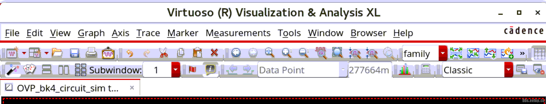

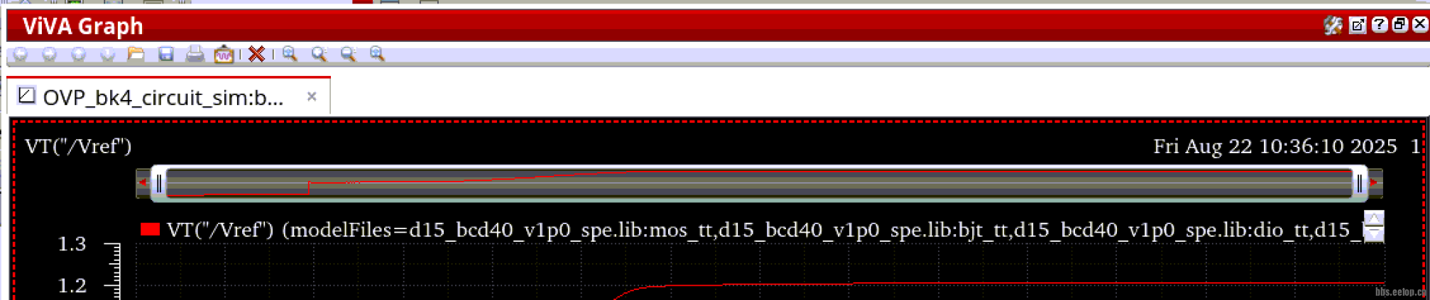

下面两张图分别是adel和ade explorer的波形图,ade explorer的波形窗口很难用,没有上方的菜单,还会被嵌入到主窗口中而非独立窗口。很不习惯,这个可以改成和adel一样的波形窗口吗

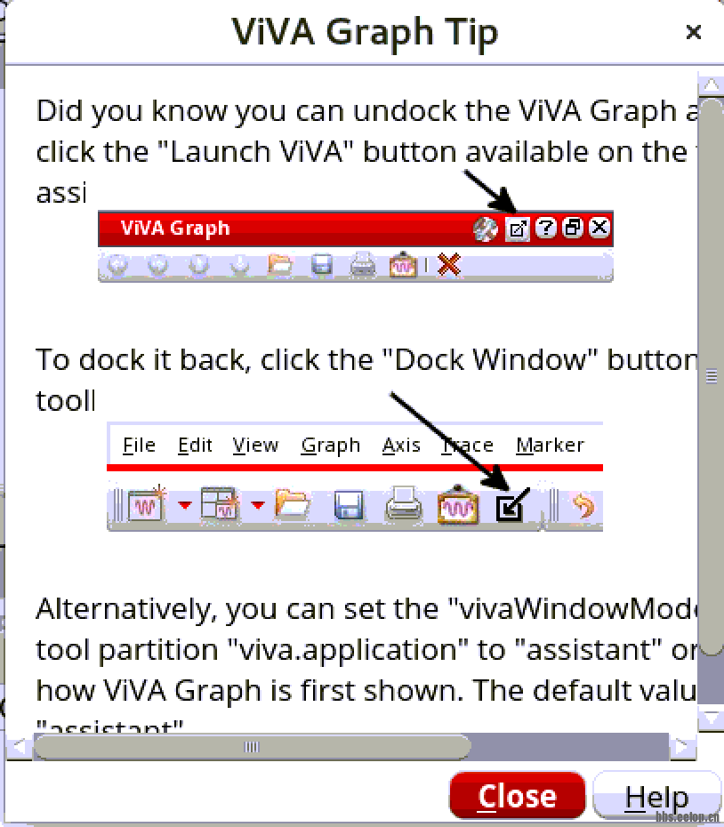

解决了。原来系统有提示,是被隐藏了,一开始被我无视了
